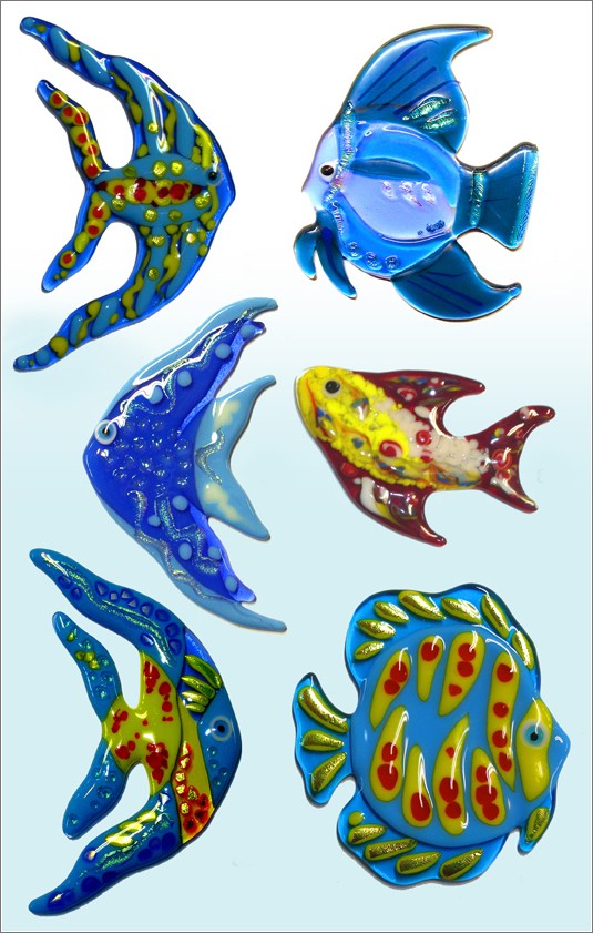

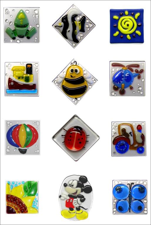

Без претензий на уникальность работ и без замашек на производственные масштабы продолжаем сувенирную тему, но в первую очередь ради экспериментов. Поэтому работы небольшие, не сложные, но каждая - со своей задачей. В этот раз испытывали на спекаемость с 96-й системой свое "старое" красное стекло, проверяли на практичность проволочные петли для подвески, а так же попробовали в качества петли использовать медную полоску, заплавляемую одним концом между стеклами. О самих экспериментах, успехах и ошибках, расскажу в теме "Фьюзинг. Технология и опыт." (link) , а здесь можете просто посмотреть на очередную группу готовых работ:
Не во всякую работу можно петельку запечь изначально, поэтому ее надо приклеить уже после печки. Существуют фирменные петельки по цене примерно $2, а мы нашли вариант дешевле в несколько десятков раз. Взяли петельки, которые предназначены для бус, откусили одно "полушарие" обжимающей узелок нити части. Получилась чудесная петелька с площадкой, за которую и приклеили их к стеклу "быстрым" двухкомпонентным клеем:
