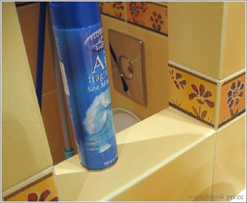

И первое, что поближе лежало - угловые стыки плитки в запил под 45 градусов.
Вообще, я любитель аккуратно подогнанных по цвету и по размеру пластиковых уголков (почему-то в Эстонии стало практически не купить моих любимых от фирмы Genesis с отрывной калибровальной нитью-упором). Но был как-то заказчик, пожелавший непременно запиленные углы. Пришлось брать алмазный дисковый плиткорез и пробовать. Вроде бы получилось. Мне даже понравился результат чисто внешне, хотя слишком острые углы в ванной, по-моему, несут определенную опасность. Тем не менее, вышло красиво (фотография увеличивается):
Кстати, терпеть не могу углы, сделанные кафелем внахлест, когда торец одной плитки открыт полностью. Хотя в большинстве каталогов образцов именно так сделанны практически все стыки (из экономии времени для съемки?). И удивляет то, что многие люди этого не замечают у себя после ремонта. Но еще больше удивляет и даже возмущает, что "мастера" такое делают в принципе. По-моему, смотрится ужасно. Не менее пошло, чем эти же углы, заклеенные поверх пластиковым уголком, что тоже встречается довольно часто.
