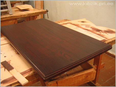

Re: Карточный стол (реставрация)
Не знаю по поводу "только", но у этого столика и изначально была прямоугольная крышка (раскладная, кстати), и новые хозяева в интерьер вписывали именно с таким условием.
Отправлено: 04/05/2008 22:38
Людям повезло, нашли в развалинах какого-то частного дома в Усть-Нарве антикварный столик карточный с резной ножкой. И именно ножка представляла из себя что-то целое, крышка и основа под ногой были просто никакие.

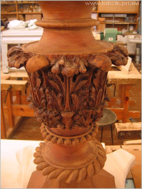

К сожалению фоток в том состоянии сделать не догадался, только после тщательной вышлифовки всей резьбы и сделал первый снимок.
Шлифовал не я, не тот характер. Только отец с его педантизмом и спокойствием способен на эту работу. Но даже и он целый год потихоньку ловил настроение для этой дико нудной и кропотливой работы. Все элементы резьбы были полность вручную отшлифованы до дерева.

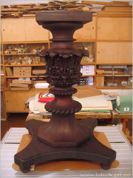

Я делал крышку и нижнее основание, тонировал, лакировал. Вот так нога выглядела после трехслойной тонировки (три слоя на основании, однин - на ноге, два - на ясеневой крышке):

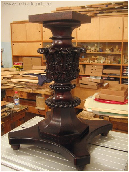

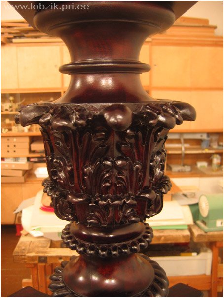

А это уже все после лакировки. Полуматовый нитролак, кракопульт четырехатмосферный:

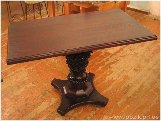

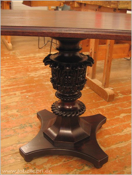

Ну, и общий вид. Столик запланирован в интерьер охотничей комнаты, поэтому габариты крышки были заданы заказчиком.
Извиняюсь за интерьер фотографии, где работал - там и фоткал.
