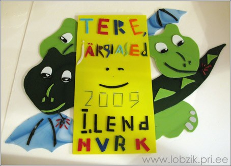

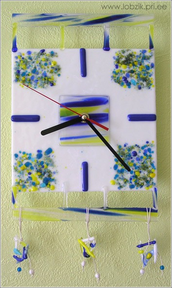

Часы уже были засвечены на форуме, но в не самом законченном виде. Вот, какая чудесная была полностью задумка с подвесками:
Отправлено: 26/05/2009 23:35
Уже тикают над ухом в компании еще двух часов. Повисят дома до 17 июня. А там приобретут свою постоянную прописку в школе №3. Подарок школе от первых выпускников 9-х классов.
Надо было по-другому написать: "Еще раз опоздаешь в школу - будешь съеден вот этими драконами"
На самом деле, драконьи головы - по числу языков, изучаемых каждым ребенком в школе. Трехглавый дракон - это логотип школы. (правда, еще немецкой головы не хватает)
Отправлено: 24/05/2009 2:28

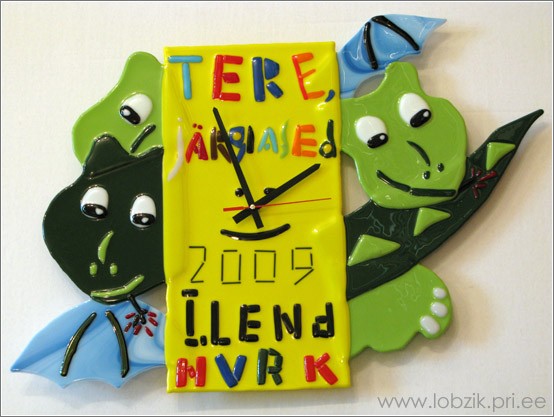

Вот теперь уж точно - дождалась.
Для непосвященных: дракончики вокруг часов - это символ Нарвской Ваналиннаской государственной школы, в подарок которой часы и делались.
Отправлено: 24/05/2009 2:20
Ну, наконец-то, дождалась! Приветик, мои чудища ненаглядные, донесли вас до печки в целости-сохранности! Ну, попотейте теперь чуток

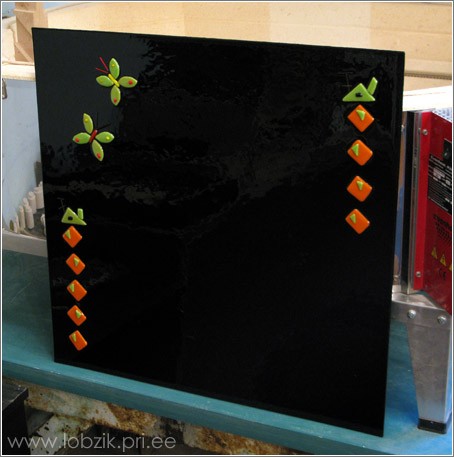

С облегчением и не без удовольствия ставлю эту фотографию. Все получилось с большим (для нас) листом. Правда сложно представить его в интерьере, не представляя сам интерьер, но может нам еще и перепадет взглануть на него одним глазком (объектива ), а пока сама панель после спекания:

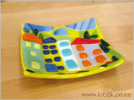

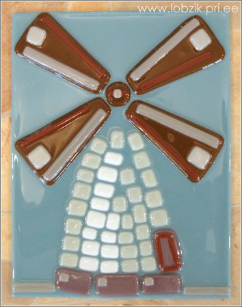

И последняя из небольших работ с того мастер-класса. "Мельница" от Иры:

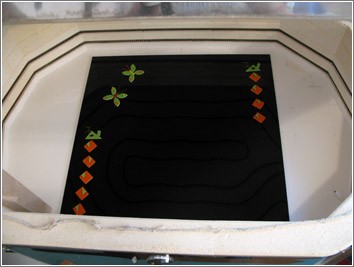

Теперь нас ждут два эксперимента. Первый (он уже в печке) - панель 60х60 см, таких габаритных изделий мы еще не делали. Рисков много - и по возможному изгибу, и по тепловым режимам, и по сохранности чистоты поверхности на большой площади. Может есть еще что-то, чего не боимся по причине незнания этого , но со своей стороны и по своим понятиям постарались сделать и предусмотреть все, чтобы исключить вероятность брака. Тепер, как Суворов - "Ждемс".

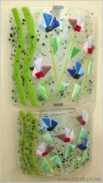

Так, закрываем вопрос с Катей. Готов последний третий светильник. Этот побольше размером и у него немножко другая система крепления стекла.

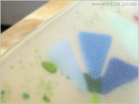

Парочку технологических моментов. Во-первых, пескоструйное матирование. Это чисто механическое выбивание поверхности стекла струей сжатого воздуха и песка. В зависимости от фракции песка - размеров песчинок и их формы (песок может быть с острыми кромками и скругленными) получается разная степень грубости поверхности стекла. Нам делает Андрей (www.nk.ee), и получается вот такой результат на обратной стороне плафонов:

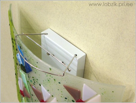

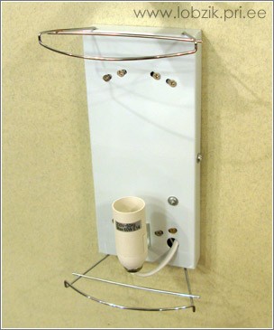

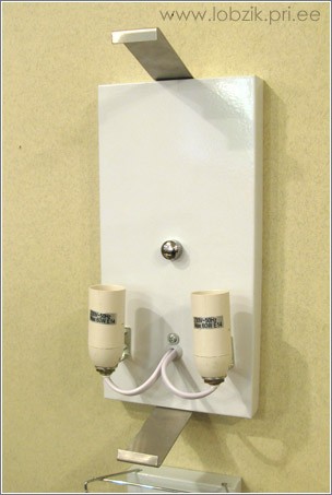

Так же часто спрашивают, как же закрепить стекла на арматуре светильника. Совсем недавно здесь были фотографии "Старого города", который крепился на винтиках, для чего было необходимо сверлить в плафоне отверстия. А светильники же, которые привезла из Петербурга Катя, фиксируют стекло между двух прижимов - в одном случае проволочных, во втором пластинчатых:
Крепление достаточно жесткое получается, кстати.

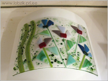

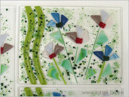

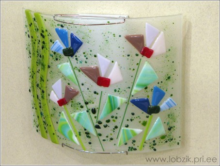

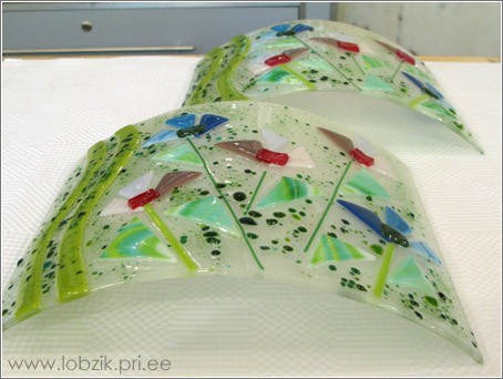

Как-то в этот раз всё почти делалось комплектами, даже светильники. Света из Петербурга, наверняка, очень ждет этих фотографий. И хоть пока окончательно готовы два из трех плафонов, но результат уже и виден, и понятен.

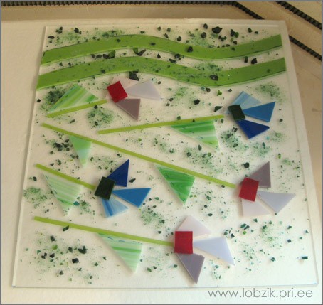

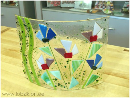

Т.к. сгибание на радиусе уже неоднократно заканчивалось неудачей, в этот раз все делалось еще внимательней, продуманней и основываясь на прошлом опыте. Поэтому и фотографий получилось несколько дополнительно-промежуточных. Комментировать их, по-моему, и смысла нет.
На предыдущей фотографии первый плафон только еще согнут, а дальше вы видете стекло уже с матовой внутренней стороной, там для создания светорассеивающего слоя пескоструем пройдена поверхность.
Ну, и в сборе один из светильников. И хоть штатное стекло для этой модели имело меньший радиус загиба, наш плафон благодаря предварительным расчетам Светланы очень даже чудесненько вписался в арматуру светильника.
Третий светильник из этого комплекта - чуть больше двух, здесь показанных, а вешаться он будет на потолок. И именно сейчас он сгибается (наверное, уже начался этап остывания) в печи. Будет готов - добавлю фоток.
