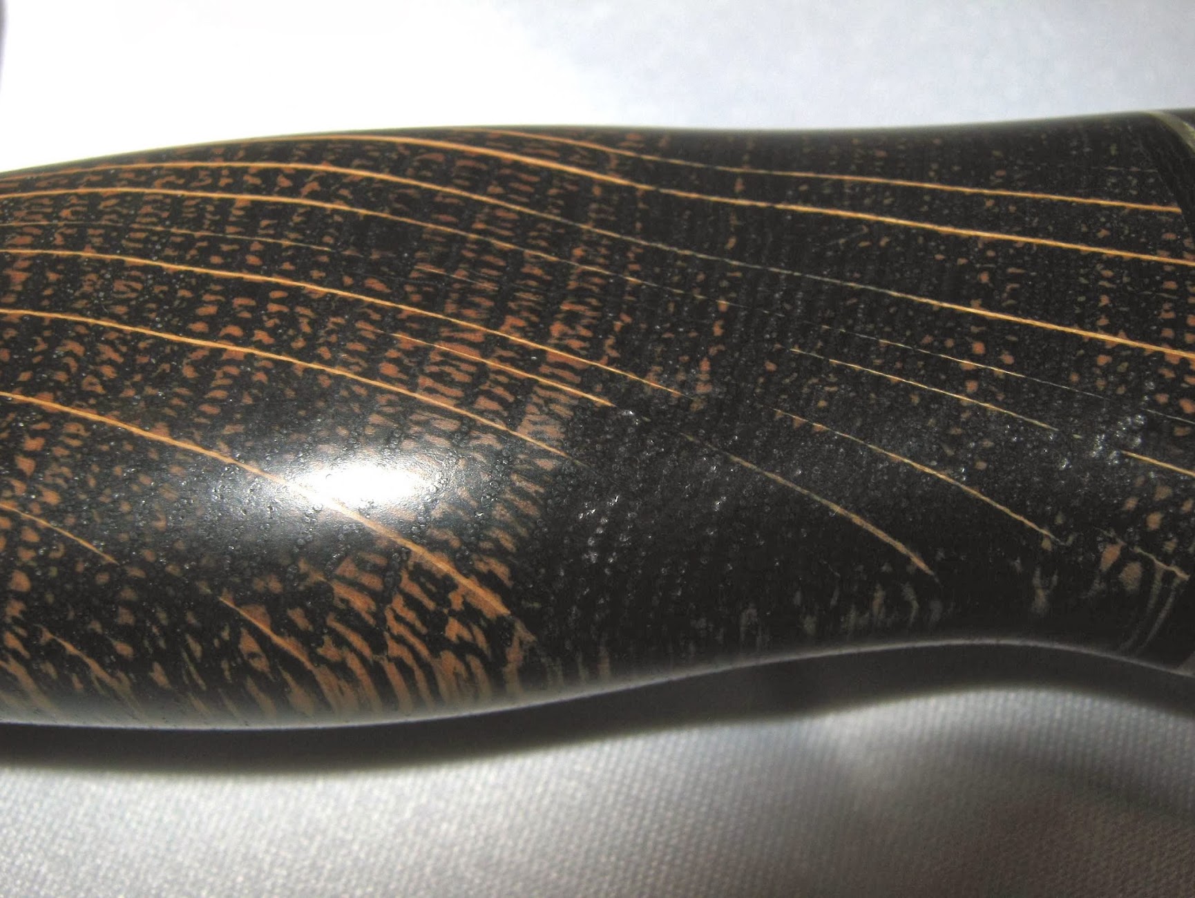

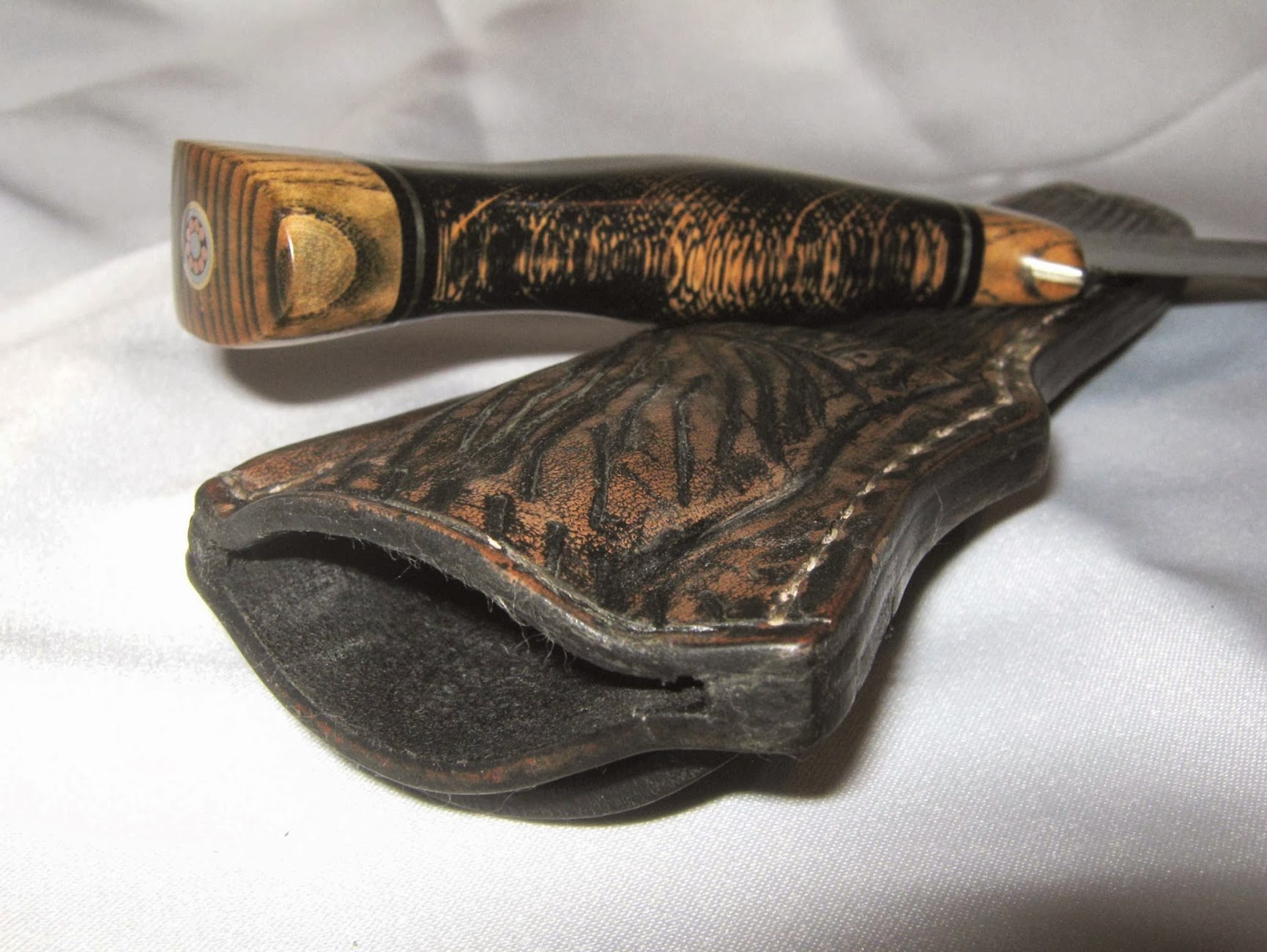

КБ "Кривые руки" представляет:
Клинок - 40Х13(49HRC), 365х31х4,1 мм.
Рукоять - груша, 137х35х25, 5 раз тунговое масло - 6-й не "пошёл", карнаубский воск, проставки - нерж., шпон(клён, венге), "висюльки" на темляке также со шпона. монтаж всадно-накладной.
Ножны - ременная кожа (Денис), воски, лак, нить вощённая, а шов вааще....
