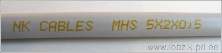

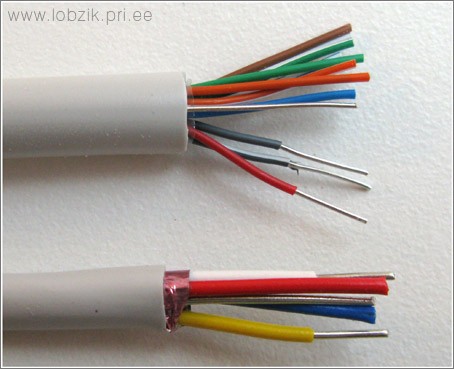

Подробно про проволоку для витражных работ, которую используем мы, я писал вот в этом сообщении (link). Уточню, что специальную посеребреную проволоку мы покупали именно в магазине витражных материалов. А вот по поводу электрического провода напомню с дополнениями:
Этот кабель мы случайно нашли в одном из строительных магазинов в Тарту и "подсели" на него. Кабель очень похож на классическую "витую пару". Состоит из пяти (на фото - вариант аж из десяти, 2х5) жилок - четыре в изоляции, одна - "голая", есть два диаметра - 0,5 и 0,8 мм. Но главное - проводки уже облужены. Правда, слой олова тонковат для хорошей реакции с патиной и мы дополнительно освежаем покрытие перед использованием, но это уже такое дежурное облуживание получается - простое и быстрое.
Оказывается, кабель этот специфический для телефонных линий. Бывает разный по количеству жил и по их диаметру. В сертификате написано, что он медный и именно луженый. Тот, который диаметром 0,5 мм - тот имеет марку MHS, а тот, который 0,8 мм - тот посмотрю в мастерской, возможно, что он с другой маркировкой.
Еще раз уточню, что этот провод надо дополнительно облудить (освежить) в том случае, если в планах покрывать работу патиной. Т.к. заводской слой олова слишком тонкий, и патина его местами просто выедает полностью до меди.
Если же работа останется с чистым оловянным швом, то можно использовать жилки провода в готовом виде.
