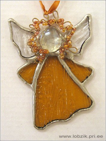

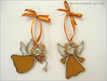

Для тех, кто катастрофически не успевает сделать всем своим знакомым сувениры из витража к Рождеству - несколько простеньких идей. В основном - использование стеклянных шариков, огромный плюс которых в том, что их не нужно резать и обтачивать (ещё бы не паять ), а получается практически витраж:
Кстати, у нас в мастерской таких камешков накуплена целая коробка.

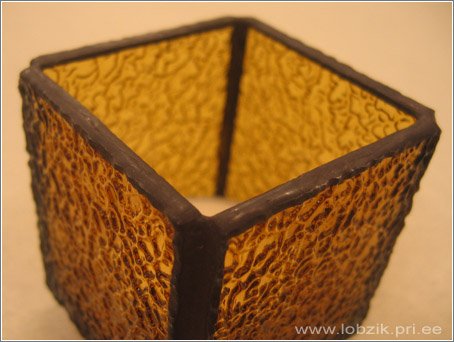

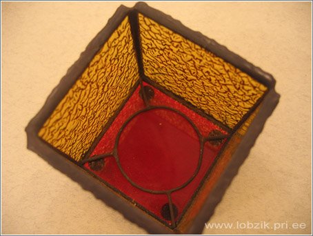

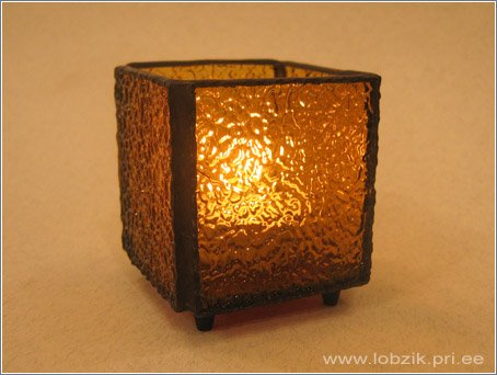

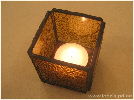

Для памяти и свой подсвечник добавлю. Обычное стекло "морозко" очень эффектно смотрится даже в простой конструкции с подсветкой. Похожий подсвечник тут уже был, только из гладкого стекла и со светлыми швами, а здесь я еще и патиной черной покрыл шов, так что все возможные варианты в базе теперь есть.
А чтобы свечка не каталась по дну подсвечника и располагалась по центру, спаял из медного провода (1,5 мм) кольцо с лучиками, ориентированными по диагоналям дна и просто вложил его вовнутрь.
На взгляд - работа элементарная, но единственная сложность - ленту пригладить по фасонной стороне стекла, особенно, если рисунок глубокий.

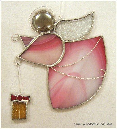

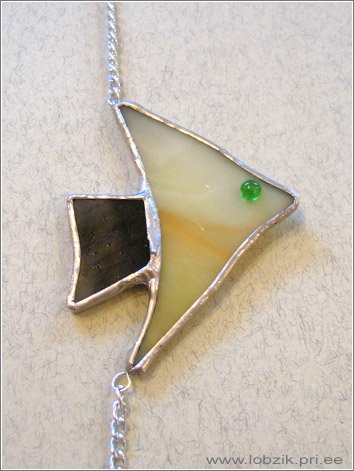

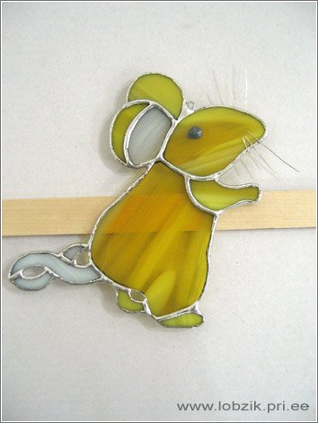

Новогодняя мышка-попрошайка от еще одной Лены:

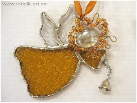

Ангел (хорошо, не аист ) несет какой-то подарок от Татьяны:

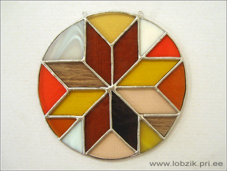

"Кудрявые" ангелочки от Оли:
А вот и Лена доделала свою десятилетнюю мечту:

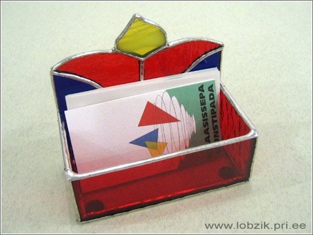

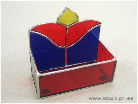

А Ирина визитки своей фирмы, наверняка, теперь будет хранить на столе вот в такой солидной подставочке:

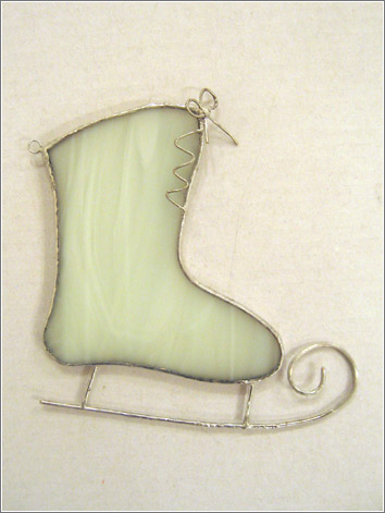

А Татьяна потихоньку незаметно продолжает паять одну работу за другой. Вот, например, конек сегодня сделала:

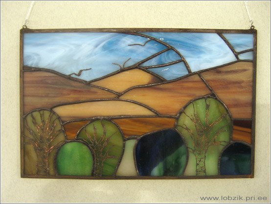

Только что видели горный пейзаж, и вот его хозяйка (автор-исполнитель ) - Любовь:

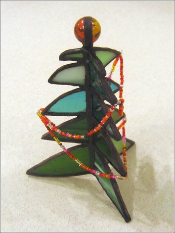

А вот тут хозяйка спряталась, точнее - сбежала куда-то наша Людмила, тем не менее елочку ее мы с вами увидим:

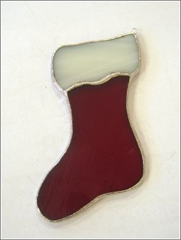

Рождественский сувенир к Рождеству от Татьяны:

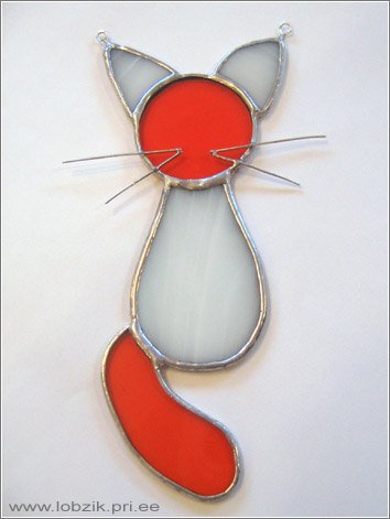

Обещанный котик от Оли:
