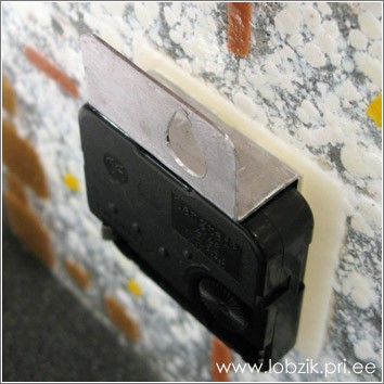

Несмотря на красоту, эти часы тоже никак не хотели висеть ровно из-за смещенного центра тяжести:
Пошли проверенным путем:
Отправлено: 29/12/2008 3:21

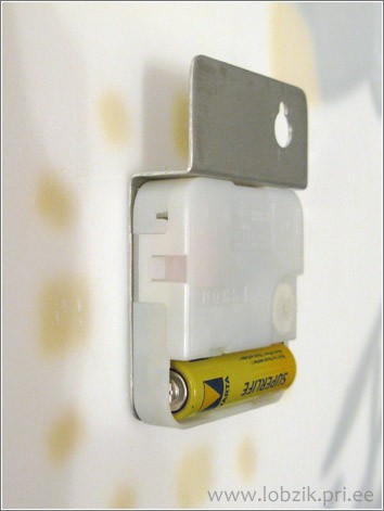

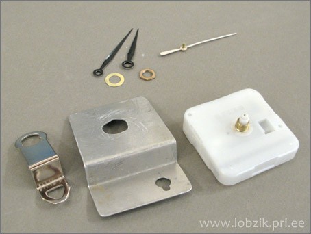

По поводу того, как подвешивается такой механизм на стене.
Есть вариант, когда ушко для подвешивания является изначально чатью корпуса механизма. У нас были и варианты, когда в комплекте с механизмом есть специальный Z-образный металлический кронштейн, на следующей фотографии он слева, блестящий:

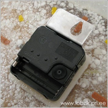

Но на этой же фотографии вы видите широкую металлическую платину с отверстиями. Ее пришлось делать для того. чтобы ровно повесить вот эти часы:
Дело в том, что цетр тяжести в них заметно смещен вправо от центра оси часов, и стандартный кронштейн не давал возможности ровно повесить часы. Вот и придумали такую пластину, на которой отверстие для крепления на стене можно разместить на любом месте в пределах ширины механизма (в принципе, можно сделать пластину и еще шире, но тут не пришлось).
Ну, а пластина зажалась вот таким образом (проклеил ее тонким линолеумным двухсторонним скотчем и к механизму, и к циферблату):
Отправлено: 01/11/2008 23:40

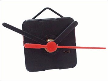

Re: Механизмы для часов и стрелки
Сами механизмы для наших часов подходят вот такого типа:
Главное условие - крепление к циферблату с помощью гайки, закручиваемой на оси часов. Именно механическое крепление такого типа дает гарантию, что тяжелый стеклянный циферблат не оторвется от механизма. Иногда дублируем крепление и мягким двухсторонним скотчем (естественно, предварительно проверив, работает ли механизм ), но этот скотч фиксирует механизм от проворачивания на циферблате, а не от отрыва.
Отправлено: 01/11/2008 23:30
