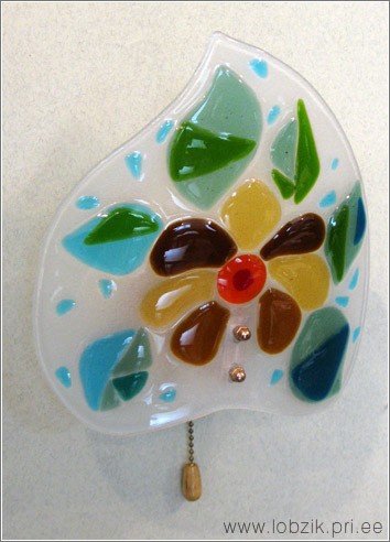

Замечательный светильник,скоро и мы до них доберемся.
Отправлено: 09/04/2009 11:49
Отредактировано пользователем Gagarin 09/04/2009 13:08:54

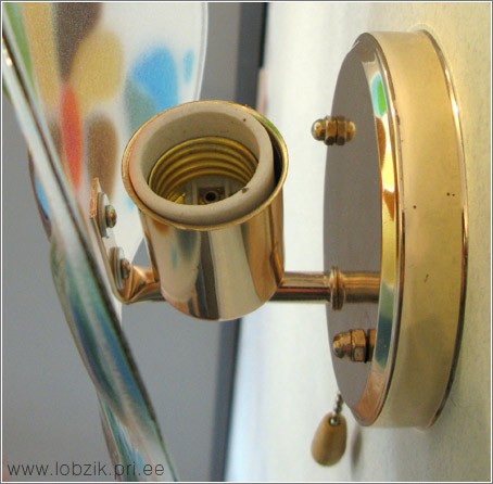

По поводу светильника. Итак, плафон-экран был сначала спечен с рисунком, потом выгнут на форме, потом просверлен и после этого с задней стороны обработан пескоструем для получения матовой поверхности. Думаю, что по фотографиям система крепежа теперь будет тоже понятна:

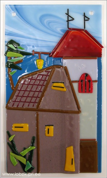

Ну, и еще один пейзаж старого города от Любови:
