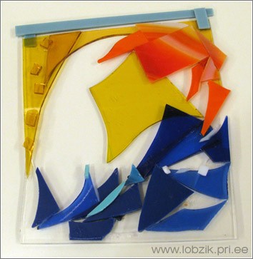

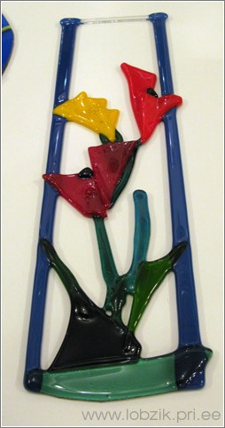

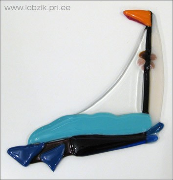

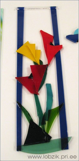

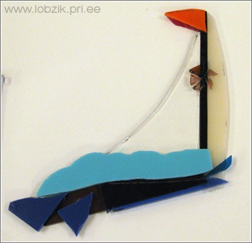

Ну, начинаю фотоотчеты с мастер-класса по фьюзингу, прошедшему 19 апреля. На первом фото - все подготовленные к спеканию работы. Следом - результат.

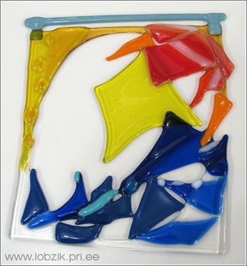

Мы по сухой смеси не работаем, но насколько я понимаю, сухой разделитель можно предварительно расчесывать для получения нужной фактуры. Но повторюсь - это предположение. Мы фактурную нижнюю сторону работ получаем, используя грубую керамобумагу в качестве основы.

Будут часы
Стекло брянское. Запекала на насыпанном на дно алебастре, точнее его под рукой не оказалось, использовала плиточную затирку (прочитала, в составе был гипс, ну и насыпала), для придания стелу фактуры с обратной стороны, чтобы оно отражало свет разнообразнее. Хотела что бы получилось пупырчатая обратная сторона (может от того, что не алебастр?)
Правда под синее стекло в центре пузырь надуло.
Кто знает, чего надо насыпать, что бы пупырчатую фактуру с обратной стороны получить?
