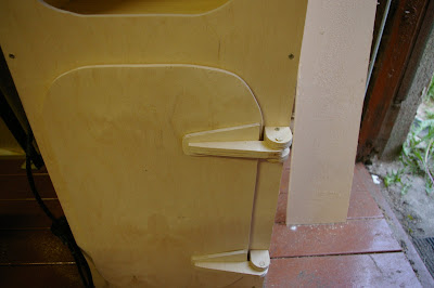

Видимо я зря боялся, конструкция получилась конечно не особо привлекательной, но следующая, уверен, будет лучше.
Взял выпилил два "уха" из фанеры 10мм, между ними проставку тоже фанерку 10мм, склеил и после высыхания скрутил шурупчиком вертикально. Рычаг к двери идет тоже фанерка 10мм и площадка для крепления из 6мм, ось петли из 8мм деревянной шпонки. В первой петле не просверлил изначально отверстия для крепежа к шкафу, потому получил трещину, надо переделывать. Вторая петля этот дефект уже не имеет, однако на правильное место посадил только со второго раза. Результат: лючок закрывается хорошо, и довольно плотно - навешивать на него пока ничего не планирую, сначала доделаю люк номер2.
Вот как вышло:
Отправлено: 02/08/2010 22:27

Да, там не написано про петли - есть просто несколько фотографий - по описанию он сами станины делал из толстой фанеры, а вот про петли нет.
Боюсь, могут не выдержать петли если на дверь чтото навешивать, вся нагрузка на уши придется. Завтра еще из фанеры попробую.
