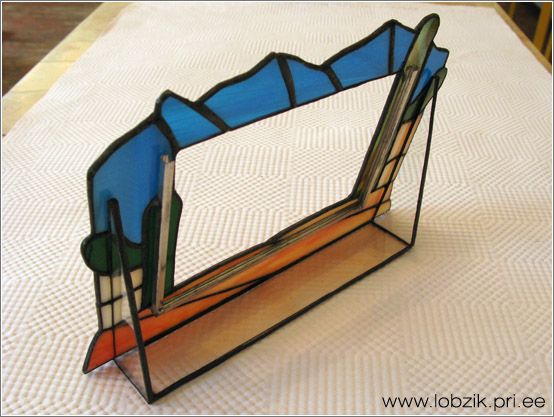

Rozar пишет:
... может кто нибудь подскажет,все делают фоторамки, а сзади то что приделать,чтоб она стояла и фото не вываливолось?И где можно эти "запчасти "купить? ...

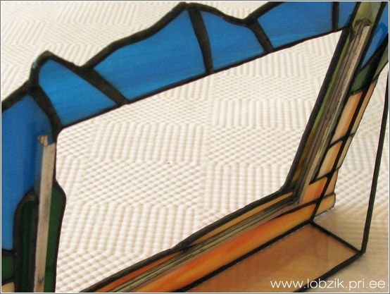

Вот живой пример из свеженького, Наташа паяла рамку:
По фото видно, что с тыльной стороны по периметру окошка рамки припаивается П-образный профиль, в который сверху и вставляется фотография. Перед фотографией можно вставить или пленку, или стекло 2 мм толщиной.
Отправлено: 24/05/2010 1:41

Здравствуйте,может кто нибудь подскажет,все делают фоторамки, а сзади то что приделать,чтоб она стояла и фото не вываливолось?И где можно эти "запчасти "купить?Спасибо.(Спасибо Gagarin,за подсказку.)
