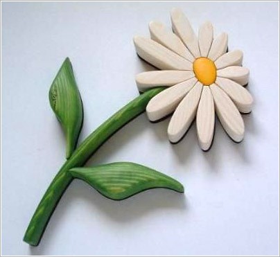

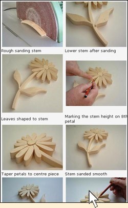

Красиво,это точно.А Эбеновый таксик меня просто добил.Хорошо хоть теддибиров из сосны можно делать.Теперь по фотоуроку:так можно сделать именно такие несложные поделки,а многодетальные панно сделать таким способом очень трудно.Я с этим столкнулся и делал так:переводим на плотный ватман эскиз изделия,нумеруем детальки,указываем на каждой направление волокон,если нужно.Полученный шаблон вырезаем ножницами и обводим острым карандашом на фанере,выпиливаем-это основание.Теперь отрезаем от шаблона выкройку первой детальки,прикладывем шаблон к основанию и обводим ее место.Потом отрезаем следующую,обводим ее место и т.д.Работа очень нудная,особенно если руки чешутся попилить,но только вот так мне удалось добиться терпимой точности.Выкройки деталек обводятся,выпиливаются,дальше все как на фотоуроке.

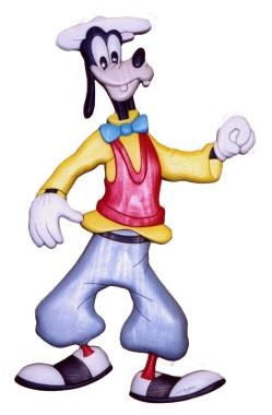

Вот в этом ФОРУМЕ мы обсуждали, как можно сделать с фотографии портрет в технике традиционного выпиливания на фанере.
А теперь есть возможность увидеть эти две темы объединенными. Представляю вам шикарный ресурс, где мастера интарсии представляют свои работы. В первую очередь перешлю вас на ту страничку, где собраны портреты реальных животных вместе с фотографиями, а в меню слева найдете ссылки еще на несколько уже чисто жудожественных галерей, которые тоже рекомендую изучить, удовольствие гарантирую. Кликайте, в общем, по фотографиям или по ссылке под ними: ...

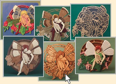

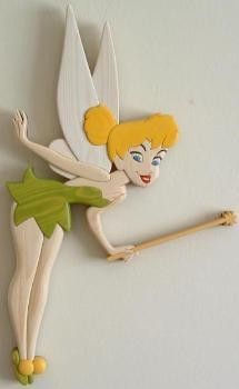

Подборка очень красивых работ на тему "Фея", в том числе и в технике интарсии:

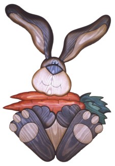

На этом же сайте есть подробный урок в фотографиях по технологии интарсии на примере последнего цветка. Чтобы посмотреть - кликайте по картинке:
Отправлено: 22/05/2006 3:36

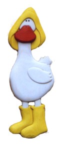

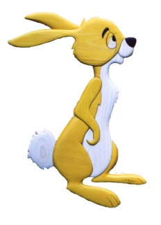

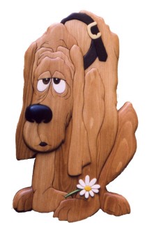

И первая подборка как раз из магазина. Будем считать это им рекламой.
На самом деле, больше всего мне понравилось в данной коллекции то, что картинки веселые и не очень сложные (в большинстве своем). Т.е. очень хорошо подходят для всякого рода подарков и сувениров. Смотрим ...
А все это богатство можно купить на сайте: LINK.
