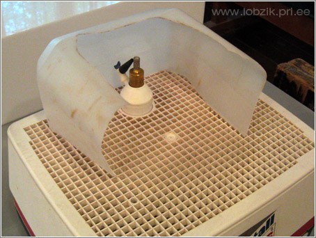

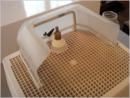

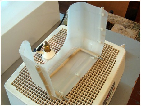

Стало стыдно за тот, на скорую руку вырезанный из канистры защитный кожух, и поэтому сегодня его модернизировал. Во-первых, придал жесткость и форму толстой алюминиевой жилой, которую хомутиками прихватил по периметру. А во-вторых, теми же хомутиками прикрепил вертикальную скобу из той же жилы, выступающие концы которой являются фиксаторами всего кожуха на площадке станка, вставляясь в решетку рабочего стола. Испытал - удобно.
Но повторяю - этот кожух именно для работы со шлифовальной головкой малого диаметра, вода на которую подается отдельно по трубке, при этом разбрызгиваясь сильно по сторонам.

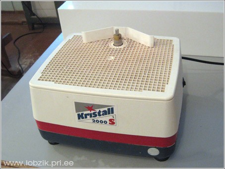

Для шлифовки у нас два "Кристалла" с литерой "S". Боюсь ошибиться, но эта буква, по-моему, обозначает какой-то дополнительный подшипник на валу для жесткости. Хоть и не уверен. Но когда мы выбирали станки, дугих вариантов и не было.
Головки шлифовальные до сих пор используем штатные, в запасе есть одна повышенной производительности (с канавками диагональными). Частенько ставим "тонкую" головку, кажется 8 мм диаметром. Она идет с дополнительной насадкой-помпой, поэтому брызги летят во все стороны. Пришлось придумать вот такую элементарную защиту из обычной пластиковой канистры двухлитровой - сухо и удобно.

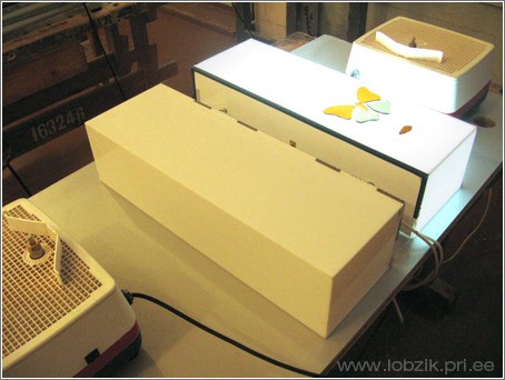

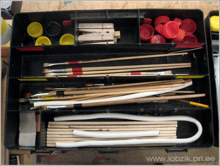

Раньше детали подгоняли просто на картоне или на кальке, потом из рекламных плафонов сделали два импровизированных световых стола. Точнее, короба рекламные используем прямо целиком, только щели по контуру заклеили для герметичности лентой.

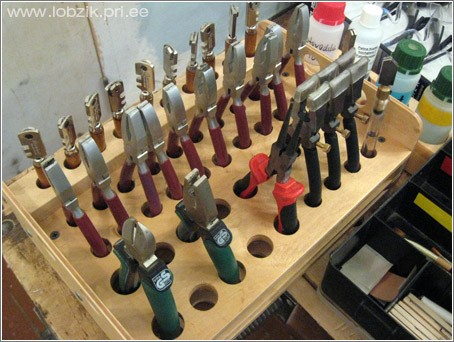

Дальше - наш ручной инструмент. Тут все покупное. Кроме линеек и гладилок. О них чуть ниже.

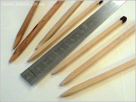

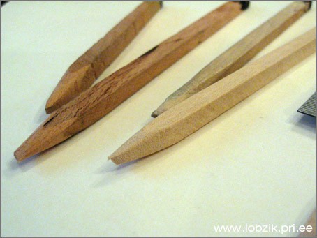

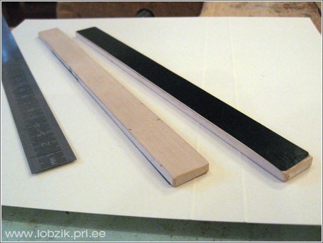

Это гладилки для ленты. Делаем из березовых или буковых реек (примерное сечение 6х6 мм), заточка как получилась в первый раз, к такой и привыкли, вроде бы удобно. Но, наверняка, возможны варианты.
Это линейки для стекла. Просто березовые планки, но на одну пласть наклеена изолента - на стекле не скользит совсем.

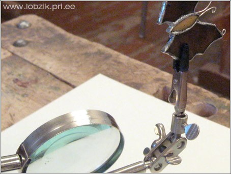

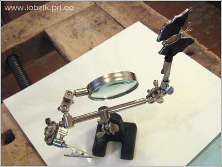

А эта стоечка с "крокодилами" - из набора электронщиков. Линза нам не нужна, а вот в зажимах очень удлобно фиксировать маленькие детали, особенно при припаивании колечек и ушек для подвески.
А чтобы губки прищепки не царапали олово и стекло - надел на них два слоя термотрубки - держит мягко, но прочно.

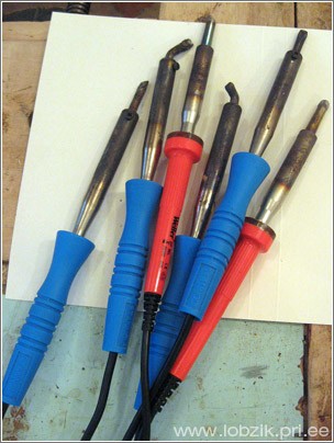

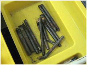

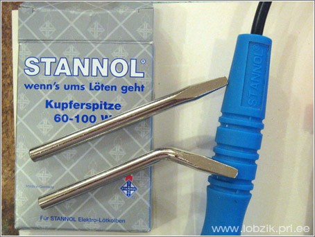

Паяльники у нас двух фирм - STANNOL (75W) и Weller (80W). И хотя вторые (они с красными ручками), типа, специально предназначены для витражных работ, лучше у нас получается паять "неспециальными" жалами "синих"паяльников. И несмтря на то, что их жала выгорют под корень примерно за два месяца - мы смирились с этим ради результата.
Это, как раз, сгоревшие жала за шесть месяцев работы от пяти паяльников.
А так выглядит комплект запасных жал (чуть больше $10 за пару).

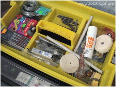

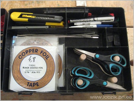

Ну, и есть еще небольшой поддон с разной доп. мелочевкаой и расходкой (всякая проволока, железки, прищепки, Пантенол от ожогов и т.п. ...)
Вот, в принципе, и вся наша витражная база. Если что-то вспомню или будут вопросы - обязательно напишу и отвечу.
