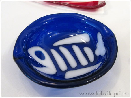

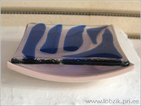

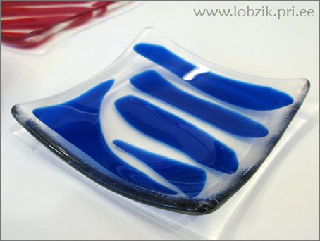

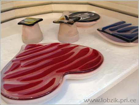

Можно было бы моллирование вывести в отдельную ветку форума, но все же это - разновидность фьюзинга, так что не буду распыляться.

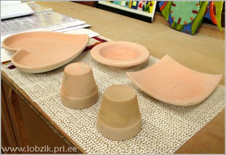

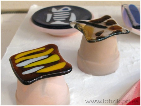

Итак, наш первый опыт в моллировании. Если кто не знает, моллирование - деформация горячего стекла в специальных формах. Для пробы мы купили три небольшие формы, а в качестве еще двух форм использовали маленькие керамические горшки, типа цветочных, но продавались они как свечи. Пришлось выжигать из них остатки парафина. Впервые попробовали и разделитель на формы наносить не кистью, как на полках печки, а распылителем, понравилось. В общем, вот фотоотчет.
Это формы и "формы".

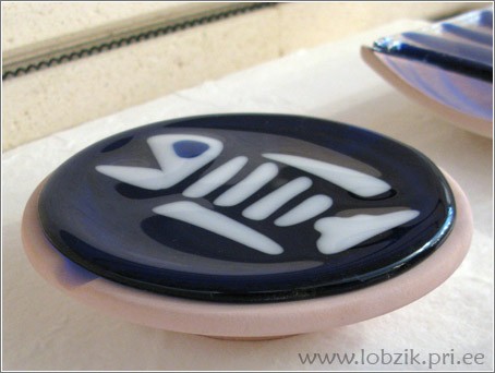

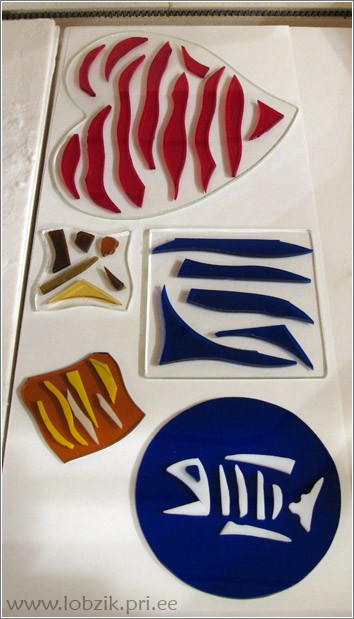

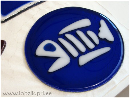

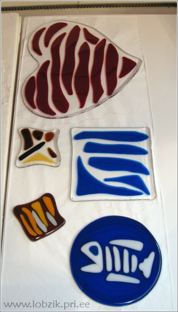

Ну, и сразу первый подготовительный этап - спекание основ для будущих работ. Т.е. на первом этапе чистым фьюзингом в режиме полного спекания создаем детали, которые потом и будем изгибать.

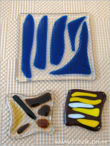

Надо еще раз уточнить, что это был первый опыт. Не учли, что при таком режиме спекания очень существенно стекло стекается и уменьшает габариты, поэтому заготовки получились меньше, чем планировалось. Но для экспериментов и так пойдет. Вот, разложили стекло на формах.
Пришлось подежурить над печкой, поколдовать с режимами прямо в процессе работы, но результат очень даже порадовал:

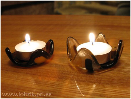

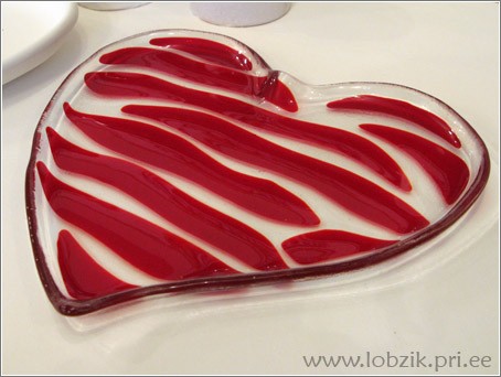

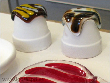

Горшочки оказались не лучшими формами. При остывании стекло намертво обжало донышки горшков, которые пришлось разбивать, т.к. разъединить их не получалось никаким гуманным методом. Получились в итоге очень даже душевненькие подсвечники.
Вот такая история ...

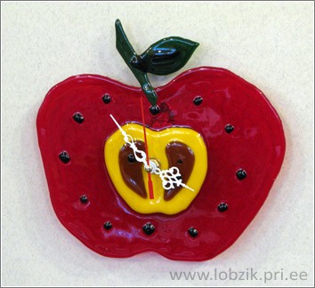

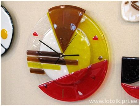

И еще две фотографии - общее фото с часами этой недели (с мастер-класса и не только), и "Яблочко" от Татьяны:

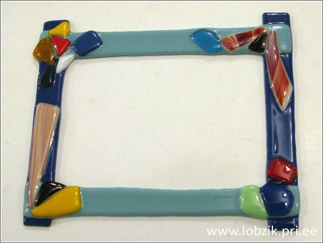

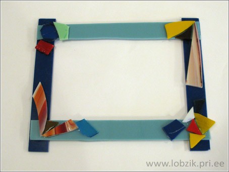

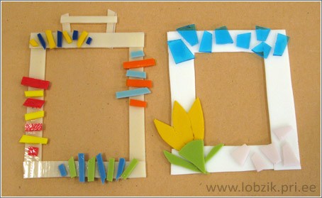

Вот еще пара рамочек ждали своего часа поджариться:
Ой, оказывается, в готовм виде и не сфотографировал их. )) Тогда уж заодно покажу и две последние работы, которые ждут последнего этапа, это еще одни часы будут, и еще одна рамка:

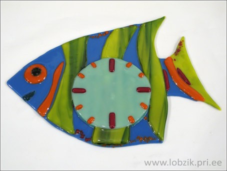

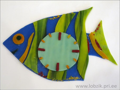

Эту рыбку, как я думаю, с механизмом мы можем и не увидеть, поэтому выложу фотографии без установки часов:
