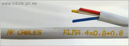

Уточнил про кабель 0,8 мм. У него маркировка KLMA 4x0,8+0,8 т.е. четыре жилы в изоляции и одна - без. Все жилки луженые.
Этот провод идет, как правило, на ушки для подвешивания работ, на усики бабочек, и на аналогичные элементы.

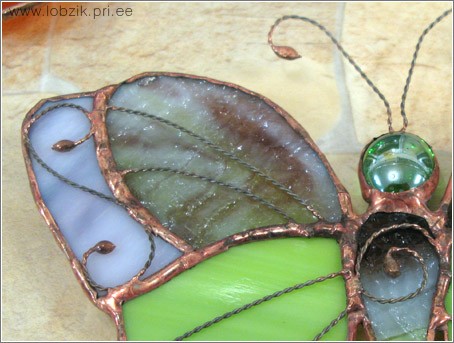

А провод 0,5 мм идет или на петельки для небольших поделок, или на совсем тонкие декоративные элементы. Частенько этот провод скручиваем вдвойне в косичку, очень красиво получается. Типа этого:
Кстати, вот живой пример, как для покрытия патиной не хватает толщины родного слоя олова. Видите, медью не покрылись плетеные жилки? В таком случае и надо предварительно пролудить дополнительно.
