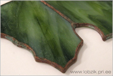

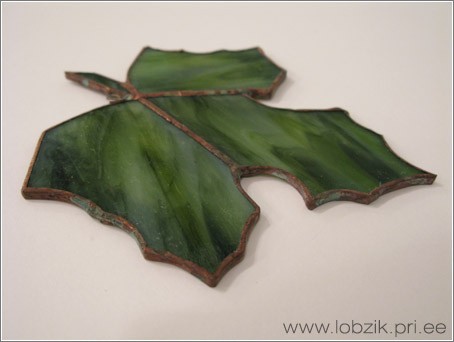

Re: Витражи - инструменты, оборудование, материалы, технологии.
Маленькая новинка у нас в материалах - "зеленая патина (GREEN patina). Эффект зелении создается за счет окислившихся пятен на швах витража, окисление идет поверхностное, удаляется протиранием, но почти сразу проявляется снова, как на старых памятниках:
Отправлено: 07/03/2010 2:42
