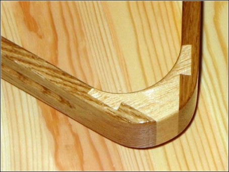

Года три назад один мой друг, работавший тогда управляющим бильярдной, обратился ко мне с предложением попробовать сделать новые треугольники для "русских" столов, т.к. треугольники, пришедшие изначально в комплекте, вскоре после эксплуатации выглядели примерно вот так:
Не исключаю, что перед кем-то тоже вставала проблема сделать аналогичное соединение (не обязательно в таком же изделии) более надежным, тогда вы можете посмотреть - что же придумал для решения этой задачи я. Если кликнете по фотографии - всё и узнаете.
К сожалению, в тот момент меня настолько затянул сам процесс решения этой задачи, что сфотографировать отдельные этапы самого изготовления треугольников я не догадался. Хотя и сейчас в одном из шкафов лежат неиспользованные тогда заготовки, шаблоны и какие-то приспособления, которые я тогда сделал и применял для фрезерования и сборки. Не исключаю, что когда-то их достану - вдруг снова кому-то понадобятся подобные изделия.
А пока покажу только фотографии уже готовых конструкций, т.к. этого будет вполне достаточно, чтоб понять - надежнее или нет новый вариант соединения угловых элементов.
Итак. Вот две фотографии непосредственно узлов соединения. Можете сравнить их с вышерасположенной фотографией.
Как видите, соединение идет за счет широкого "ласточкиного хвоста", который не только увеличивает площадь склеиваемых поверхностей, но и, что гораздо важнее, создает очень крепкое механическое соединение, которое выдерживает нагрузку как на сдвиг, так и на разрыв деталей. А эксплуатация треугольников идет очень даже в активном и экстремальном режиме - их разбить могут и шары при установке на столе и при "утряске" в этот момент, и в момент подвешивания на крюк стола, и при регулярных падениях на пол. Тем не менее, оба треугольника, которые я делал в одну из нарвских бильярдных - служат там уже более трех лет (за судьбой остальных треугольников просто не слежу ).
