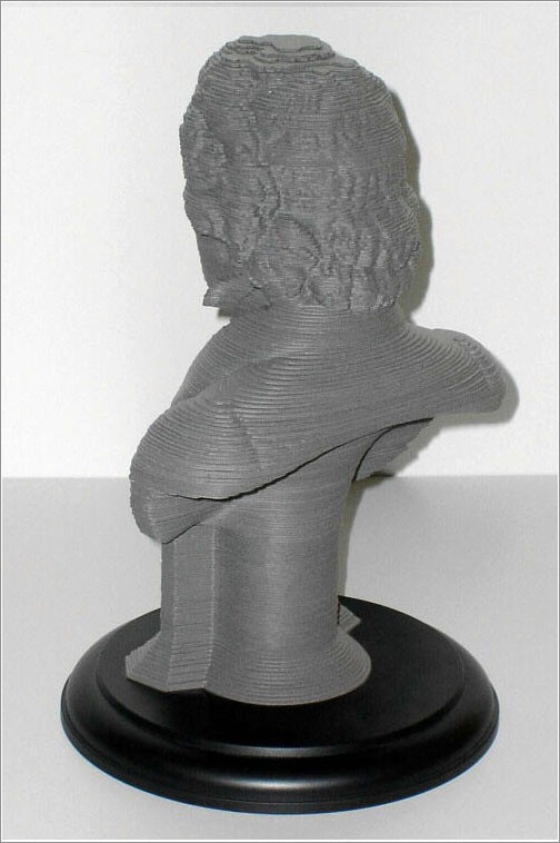

Слоеная скульптура
Какой в данном случае использован материал - не совсем понятно, но не исключено, что именно фанера. Правда, возможно ли сделать такое без 3D-сканера - вопрос , но идея достойна внимания.
По-моему, эта "скульптура" способна украсить интерьер не хуже классического гипсового или бронзового бюста. Смотрим ...
Красиво!

 Re: Слоеная скульптура
Здорово
Жаль масштаб не определить, если маленький размер, то я бы предположил, что это работа трёхмерного клеевого принтера.
Ссылочка
http://www.3dnews.ru/peripheral/3d-print/index3.htm
Про клеевой принтер я впервые услышал этим летом в фирме JuKoTec, которая поставляла нам CNC-станок. Технология любопытная. Но там речь шла об очень тонких слоях пленки для изготовления макета. Здесь же - толщина ощутимая. Скорее всего - принцип тот же, а реализация - просто что-то аналогичное.
Вообще толщина слоёв зависит от заданного параметра в настройках принтеров, если задать очень тонкие слои, то время изготовления фигуры будет очень большим и ещё может не хватить ресурса компьютера. Может автор специально хотел добиться такого эффекта.
Таких результатов можно добиться и просто лазерной резкой, но предварительно надо сделать деление цифровой модели на слои в специальной программе, и последовательно вырезать слой за слоем.
Хотя если сильно потрудиться то можно и из фанеры в ручную так сделать
Удачно получилось
