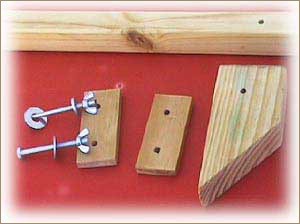

Ходули
Очень интересное развлечение и хороший конкурс для любого мероприятия, для любой компании. Дешево и сердито, как говорится. Минимум затрат, минимум материалов, максимум удовольствия как "ходокам", так и зрителям. Подробнее ...
Понадобятся нам следующие материалы:
- два бруска на ножки 35мм х 35мм х 1,8 м
- два бруска 45мм х 70мм х 150мм
- четыре бруска 12мм х 40мм х 100мм
- четыре болта М6 х 50 мм в комплекте с гайками и шайбами.
Те, кому мало этой информации, могут более детально и подробно выяснить остальные моменты изготовления, а так же посмотреть видео про эти ходули - ЗДЕСЬ или кликнуть по фотографии: ...

Юра, ты уже совсем капиталист ))))
Мы же все через ходули в детстве прошли)))
Мог бы и свои фотки сделать и детям приятное - конкурс какой и тебе попиариться не грех))))
а то после публикации в прессе на счет листьев забурел командор))))Как сказал бы Шура Балаганов)))
А болты это с барашками это с одной стороны способ регулирования высоты - хорошо, с другой стороны плохо - при соскакивании можно зацепиться штаниной

Так я для себя же и сохранил вот это описание, чтобы к сезону вспомнить. ))) Несколько лет назад попросили сделать ходули для Летних дней Форексбанка (был такой когда-то у нас ), так пришлось придумывать самому, спросить не у кого было. Ну и, естественно, придумал неправильно - слишком высоко опоры для ног были. А вы сами понимаете - что такое "Летние дни", там и просто-то на ногах не все стоять могут. И опять же банкиры - народ обеспеченный, кушают хорошо, ... не выдержали те ходули, короче.
А вот теперь хоть знаю - что делать, как быть.
