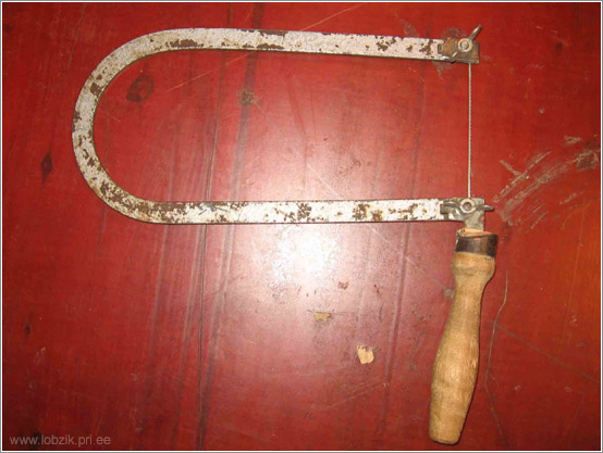

2. Старый "советский" модернизированный: для того чтобы рука непроизвольно не наклоняла лобзик, ручка наклонена на угол 9-12 градусов. И работать легче.
3. Для работы с большими размерами дугу загнуть на 45 градусов. И проблема решена.
4. Вертикальный зажим для старых (с плоской дугой) лобзиков.

Вот такая коллекция. В свое время я тоже придумал приспособу на основе эксцентрика для сжатия лобзиков. По-моему, тогда меня остановило от ее использования то, что все лобзики оказались разной ширины. Но если же вы делаете зажим к конкретному лобзику, или большое количество лобзиков примерно одинаковы по ширине, то показанные выше приспособления будут незаменимы.
