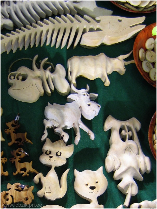

Коллекция простых работ по выпиливанию
Думаю, что нисколько не пожалели те, кто съездил с нами в субботу на ярмарку Mardilaat. А поглядеть было на что! Потихонечку готовлю выкладывать то, что удалось сфотографировать. Сегодня первая серия. Это мелкие сувениры из массива ценных пород. Выпиливание. Смотрим (кликаем по картинке): ...
Кстати, я думаю, что эти силуэты можно использовать и для вырезания фигур из картона или бумаги.
Все работы выпилены лобзиком. Часть работ еще дорезана ножом для придания объема.
Фотографии активны, открываются в большом формате.
Вот такая подборочка! Нравится?

Как бы сделать, чтобы подобные вещички были попрочнее, т. е. не ломались вдоль волокон? Без ущерба для красоты естественно...

Следует брать плотную древесину. Или древесину ценных пород деревьев, они поэтому и ценны, что замечательно подходят для подобных работ. Точно не знаю, но по-моему плодовые деревья (особенно вишня) и липа - хороший материал. Советую поискать в инете из каких пород вырезать, думаю это не секрет и найти будет не сложно.

Липа??? Хороший совет.. как делать НЕ НАДО.
Видимо хотите подлянку подсунуть... :):)
Закрепить дерево можно.
Для этого надо пропитать дерево льняным художественным рафинированным отбелёным маслом насквозь. Масло продаётся в любом магазине для художников.

Согласен про липу. Совсем не подходит. Сюда же добавлю осину, сосну (ель), ольху. Для мелких работ не подходят и вроде бы прочные, но слишком слоистые, дуб и ясень.
По собственному опыту порекомендовал бы плодовые (выбор цветов и оттенков - вся палитра!), орех, рябину, вереск.

А чем и как это красится и обрабатывается?

Крашеных работ там нет, максимум - масло.

Очень интересный способ! Скажите и что таким сопособом можно закрепить(сделать прочнее) любое дерево или только определённые виды древесины?
