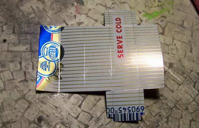

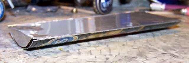

Не так давно я обещал продолжить шикарную КОЛЛЕКЦИЮ поделок из банок подробным рассказом о процессе их (поделок) изготовления. И вот сегодня вы можете воочию убедиться, насколько кропотливый, тонкий и точный это труд. особенно, когда за дело берется настоящий профессионал-моделист, любитель и знаток техники, человек увлеченный и одержимый.
И для примера у нас сегодня грузовик. Причем не просто грузовик, а грузовик с платформой для оркестра. Передвижное певческое поле, можно сказать.
Смотрим (кликаем по картинке):
Процесс изготовления элементов конструкции на фотографиях показан очень подробно. Единственное - для меня пока остался загадкой принцип соединения деталей (пайка, клей, что-то еще?). Тем не менее, фотографии завораживают.
Фотографии активны, кликайте для увеличения.
Очуметь просто! Согласны? Такие фотографии, по-моему, способны сподвигать на подвиги, потому что понимаешь, что человек может своими руками творить ТАКОЕ!!!! ...
Открытым остается только вопрос: чем же соединять между собой детали из алюминиевых банок? Кто пробовал? Кто знает?
Ну, а восторги за эту работу адресуем автору: Korkut Varol из Турции.

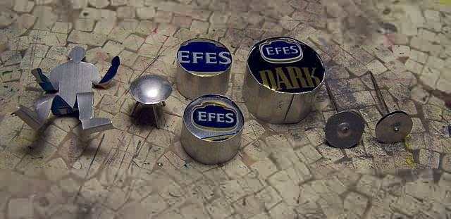

на 3й фотографии виден тюбик суперклея. на нем и соединяли видимо.
Отправлено: 04/01/2007 4:29  Обновлено: 04/01/2007 4:29
 Re: Грузовик из пивной банки
Ага, и я заметил тюбик клея.
Это просто фантастика!!! Просмотрел все фотки буквально раскрыв рот от удивления
И честно признаюсь, так и не понял вот чего: из какой части какой банки выделана передняя стенка кабины.
Неужто её вальцевали-катали из плоского листа? На какой машинке если катали....
Вопросы жаждут ответов:)
Отправлено: 04/01/2007 9:26  Обновлено: 04/01/2007 9:26
Для клея площадь шва маленькая. Нагрузки даже небольшой не выдержит. Рядом чихнуть нельзя будет.

Я думаю что здесь используется три вида соединений, склеивание, пайка и соединение при помощи загиба краёв банки. На счёт чем и как склеивать я не знаю, но мне кажется что есть места где можно это применить, а вот с пайкой именно алюминиевой банки я сталкивался правда очень давно, выглядело это так (примерно).
В канифоль надо добавить металлические стружки, после хорошо залуженным паяльником при помощи нашей смеси залужевается места где надо соединить детали, весь фокус в том чтоб металлические опилки зачищали место пайки, а канифоль не давала доступ воздуха к этому месту.
У меня получилось, точней получалось.
Забыл добавить что с пайкой пришлось помучится…

Вариант - взять жестяную банку - тогда пайка вообще становится очень и очень легкой.
Также алюминивые детали соединяются через загиб, но обязательно надо тупым шилом сделать несколько кернов по длине шва.
Клеяться баноки суперклеем вообще великолепно... даже зачищать не надо.
Паять можно или взяв специальный флюс или набрав буры из использованной батарейки...
