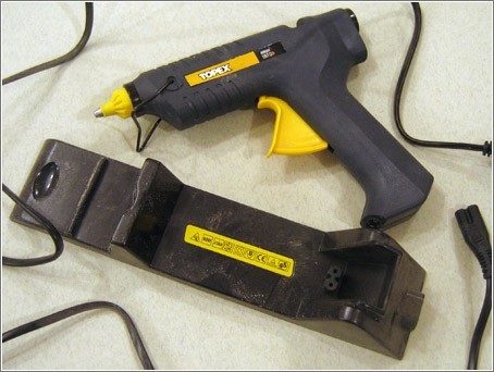

Не уверен, что в пистолете TOPEX этот клапан отсутствовал, но остановить вытекание клея я в нем так и не смог с самого начала, поэтому от покупки таких пистолетов для мастерской отказался, несмотря на наличие удобной подставки и возможности подключения пистолета как напрямую к проводу, так и через разъем на стойке.
А вообще, пистолеты покупались в разное время и в разных местах именно для пробы и определения лучшего варианта, который в перспективе должен быть приобретен в количестве штук десяти для учебных мастерских школы и нашего Центра творчества.

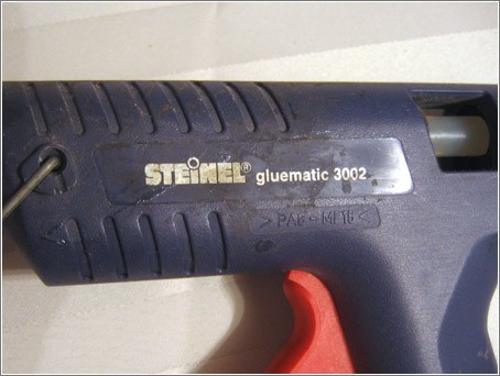

Теперь пару слов о "надежном друге" STEINEL. Верой и правдой служит мне пять лет.
Корпус запачкал не я, давал друзьям поработать, а они "наматывали" нитки клея при отрыве от капли на "ствол", вот и замазюкали. Но самим пистолетом я очень доволен.
