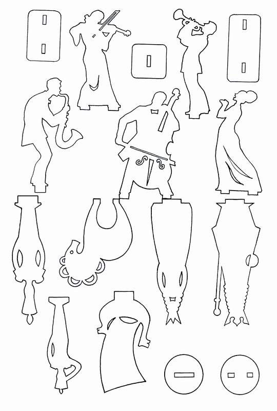

Силуэты - контуры для выпиливания лобзиком.
Практически все фигурки можно использовать как самостоятельные сувенирно-декоративные изделия при отработке навыков выпиливания.
Для удобства печати и копирования на одном листе (А4) нанесены контуры двух комплектов изделий: ансамбль музыкантов и полный набор шахматных фигур.
При переносе контуров на фанеру, в зависимости от толщины и качества фанеры, необходимо изменить длину соединительных ножек-шипов у фигур, а также - толщину узких элементов у фигур (например - толщину верхней части саксофона или смычка у скрипача).
Форма подставок к фигуркам - произвольная. Копирование подставок с чертежа редко удовлетворяет учеников. Хоть какой-то простор для фантазии.
Отделка выжиганием может украсить некоторые из фигурок. Лакирование тоже не помешает.

Большое спасибо за чертежи шахматных фигур. Мой восьмилетний сын сделал по ним набор шахмат. Вот что получилось (внутренние выемки не выпилены, а просто раскрашены)
Доска тоже самодельная
