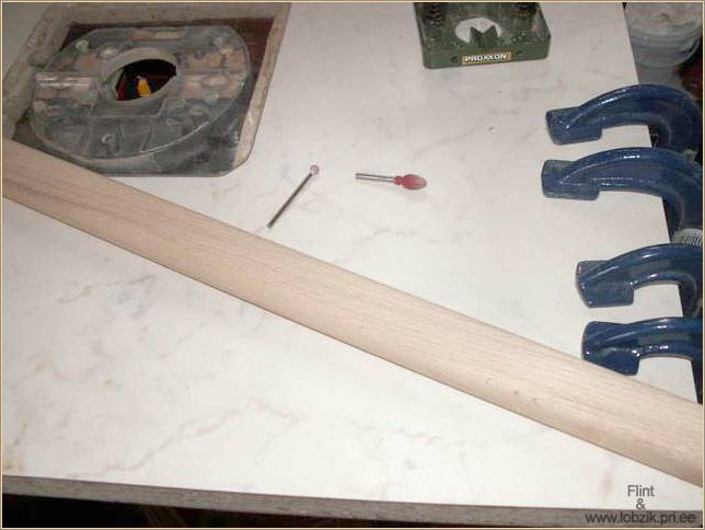

Затем я придумал и сделал приспособление для изготовления кругопалочников нужного мне диаметра, чтобы в дальнейшем нарезать на них резьбу. Получилось вот такое приспособление. С одной стороны подаётся вращающаяся заготовка. Высота вылета фрезы задаёт диаметр результата. Заготовку вращал шуруповёртом.
