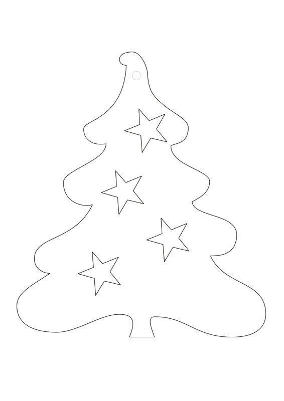

На самом деле, даже не столько светильник, сколько декоративное панно в виде светящейся елочки.
Материал - любая тонкая фанера плюс любая маленькая гирлянда. Я, например, использовал гирлянду с батарейками для маленьких настольных елочек, но можно взять и сетевую гирлянду. Выпиливаем контур елки по чертежу, который приложен внизу в виде файла, глубина треуголного короба - в зависимости о лампочек гирлянды, сам короб лично я соединил в ящичный шип. Берм гирлянду и сверлим под нее необходимое количество отверстий равномерно по всей поверхности. Не смущайтесь - часть лампочек не спрячется под короб, но это не страшно - все будет аккуратно, лампочки пропустим сквозь отверстия в рамке-коробе. Сухая сборка, контрольное размещение лампочек, склеивание короба с основанием и еще одна контрольная сборка всей системы.
Если все в порядке - красим, если надо - лакируем (я, например, крашу такие вещи гуашью и покрываю нитролаком из краскопульта, цвет получается очень насыщенным). Лак высох - собираем. проверяем и выбираем стенку, которую украсим своим произведением.
