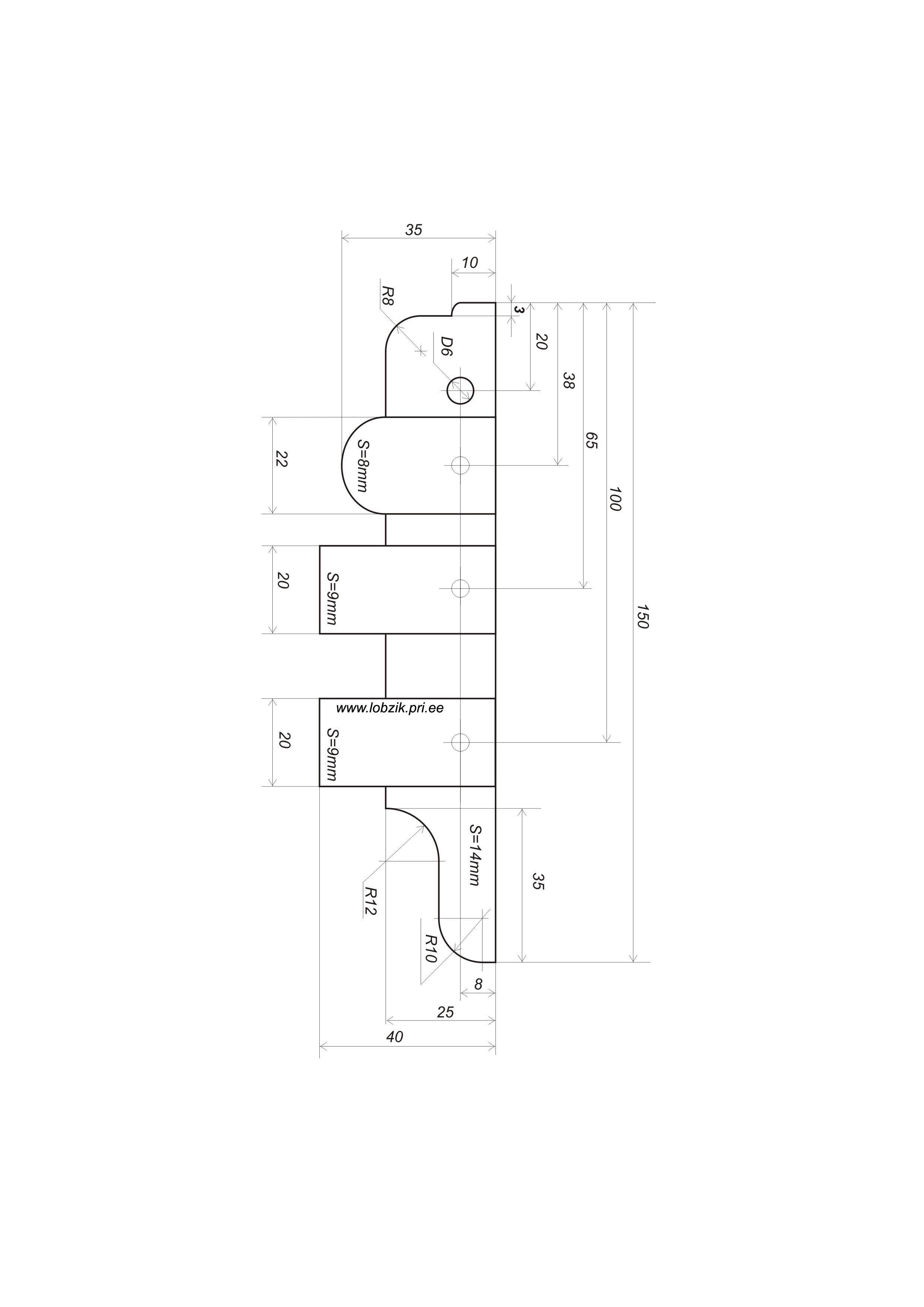

Внизу под статьей можете скачать вот такой чертеж.
