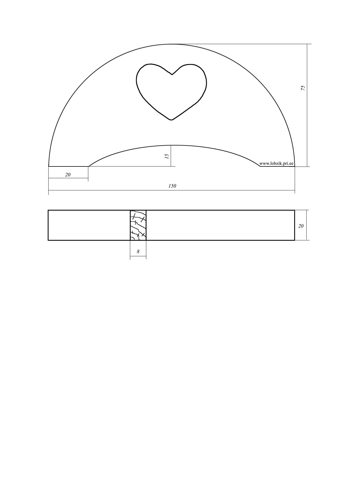

Могу поделиться чертежом деталей, по нему удобно сделать шаблон, по которому уже и размечать заготовки. Чертеж выглядит вот так:
Скачать его в полном размере на лист А4 можно по ссылке под этой статьей.
