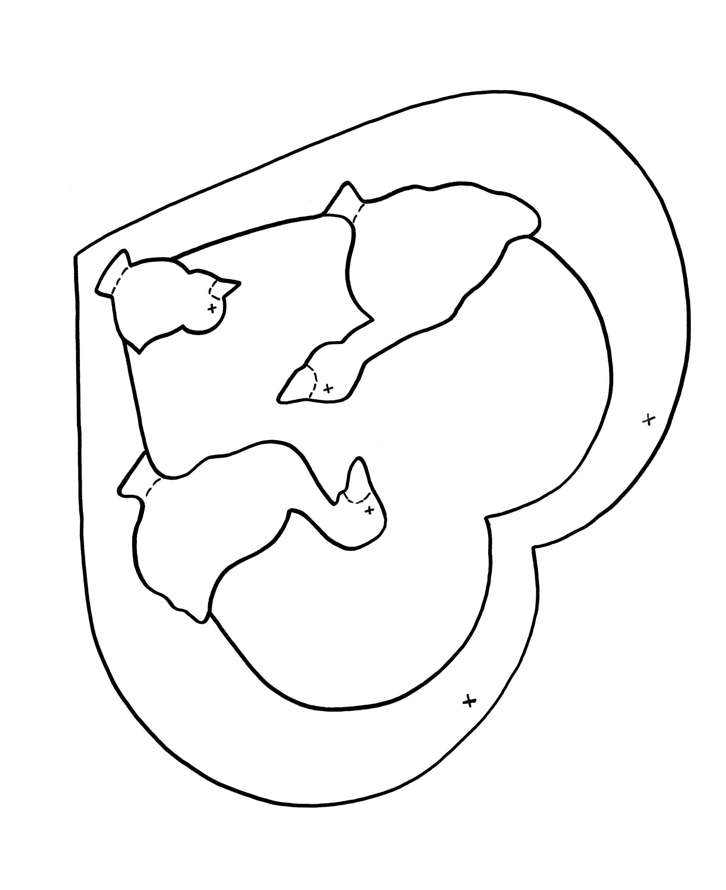

Сердечко №3.
Все просто, понятно, скромно, красиво и очень душевно. Материал - фанера. Подвешивается на нитках в любом удобном месте.
Приложен вот такой чертеж. Соответственно, масштабировать надо либо при печати, либо в каком-нибудь редакторе. Но указанный размер достаточно органичен.
Сердечко нашел вот в этой замечательной книжке.
