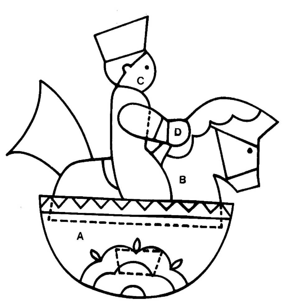

Для поделки тебе нужно:
лист фанеры размером 10х10 см, толщиной 9 мм; лист фанеры размером 22х10 см, толщиной 5 мм; лобзик и полотно; наждачнаябумага; прозрачная бумага; клей для склеивания дерева; краски для дерева на водной основе; осветляющий лак.
Выполнение:
- Переведи образцы на фанеру и выпили следующие детали: две детали (качающиеся детали) согласно рисунку А из фанеры толщиной 9 мм; 1 деталь лошади согласно рисунку В из фанеры толщиной 5 мм; 3 детали туловища наездника согласно рисунку С из фанеры толщиной 5 мм. Для наездника 3 детали наклеиваются друг на друга, средняя деталь выпиливается по контурным линиям. Обе выступающие детали - ноги, должны быть позже надвинуты на лошадь таким образом, чтобы наездник сидел правильно. 2 детали руки согласно рисунку D из фанеры толщиной 5 мм.
- Склей все 3 детали наездника, короткая деталь находится в середине. Отшлифуй края всех деталей.
- Посади наездника на лошадь и приклей качающиеся детали до штриховой линии на туловише лошади, для укрепления этих деталей приклей между ними толстый кусочек фанеры толщиной 5 мм (обозначен штриховой линией).
- Теперь приклей руки наездника.
- Раскрась всю лошадь согласно фото или по своему желанию. После того, как краски высохнут, покрой все глянцевым лаком.[/i]
Прилагаемый чертеж выглядит вот так, а скачать его в большом размере можете по ссылке под статьей.
