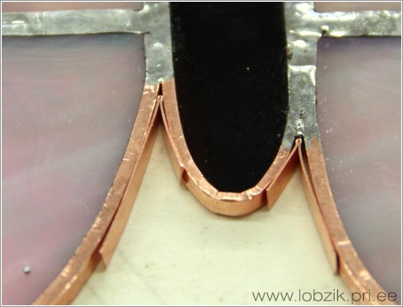

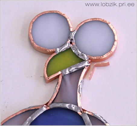

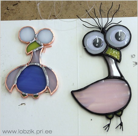

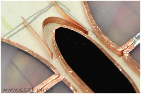

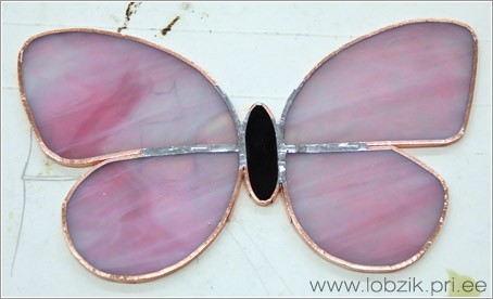

Довольно часто на витражах встречаются элементы, имеющие конструктивно слабое соединение с основным рисунком. Как правило, такие элементы соединены коротким и прямым швом с очень малой жесткостью, из-за чего деталь очень легко отгибается в сторону, а то и отрывается от ленты.
Существуют варианты укрепления подобных соединений. Если дополнительных элементов из стекла делать не хочется, то используется специальная достаточно жесткая медная полоса, впаиваемая или внутрь шва, или снаружи по контуру деталей. На фотографиях, надеюсь, понятно, каким путем были усилены соединения тела бабочки с крыльями и туловища птички с шеей.
