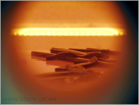

Вот так выглядят стекла в печке, когда там 720-730 градусов. Спекания нет, но форма уже есть. Снимал через смотровое окошко.
