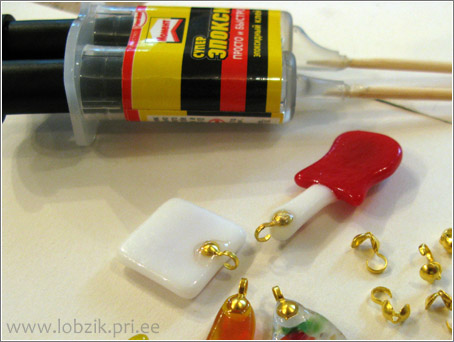

Re: Фьюзинг. Технология и опыт.
Эпоксидки бывают разные и по качеству, и по свойствам, и по склеиваемым материалам, и по условиям эксплуатации, и по скорости затвердевания.
Также необходимо помнить про правильную подготовку поверхностей - зачистка (если нужна), обезжиривание (обязательно!).
Я клеил петельки на кулоны вот таким клеем:
