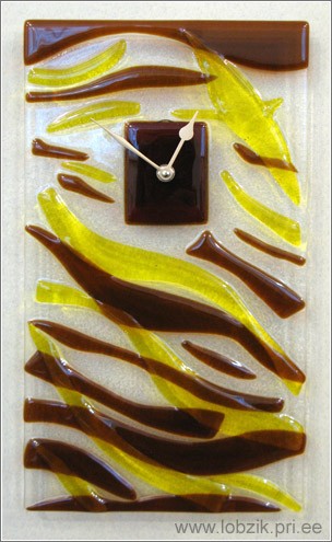

Я делаю в один прием,
[URL=http://radikal.ru/F/s50.radikal.ru/i127/0812/87/589baf65c673.jpg.html][IMG]http://s50.radikal.ru/i127/0812/87/589baf65c673t.jpg[/IMG][/URL]

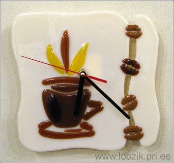

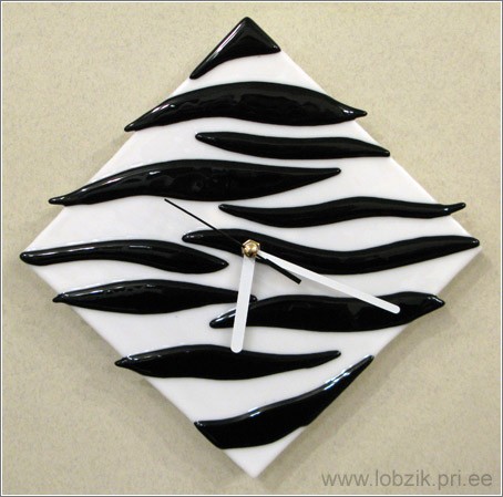

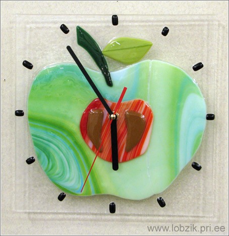

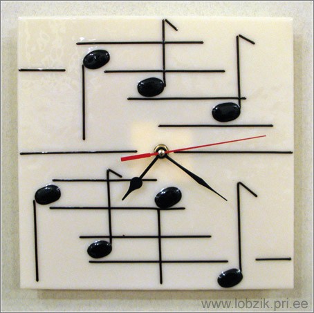

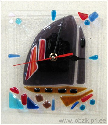

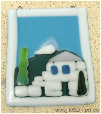

Ну, вот основная партия фотографий работ с мастер-класса 22 февраля:

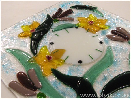

Вот тут расплылось чуть больше, чем хотелось бы, но урок все равно полезный, таких миниатюр пока раньше никто не делал у нас:

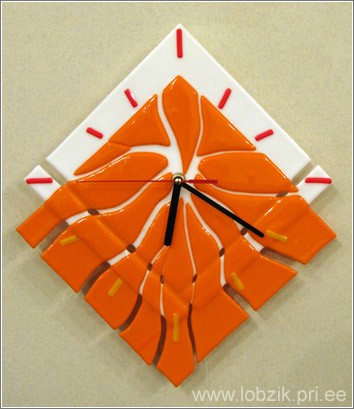

Ну, и еще часы:

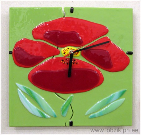

А вот тут был применен (почти специально) оригинальный художественный прием, который обязательно теперь возьмем на вооружение. :
Красиво? И это еще не все, продолжение следует ...

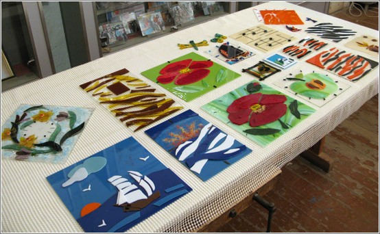

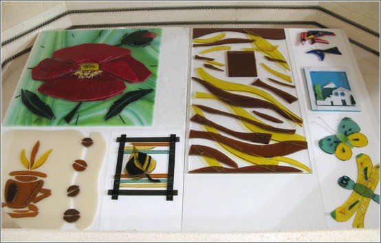

Вот, сколько замечательных работ сотворили сегодня десять человек:

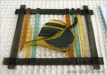

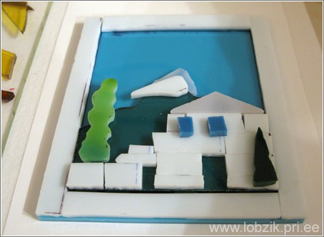

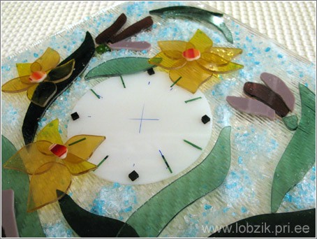

Ну, а в печке первая закладка вот:
Утром в понедельник будут готовы. Вторые маки ждите ко вторнику. ))

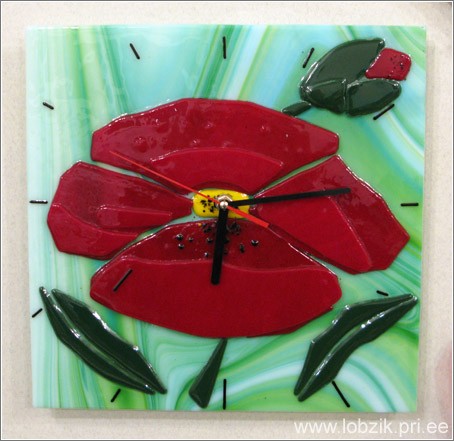

Отправлено: 23/02/2009 1:29

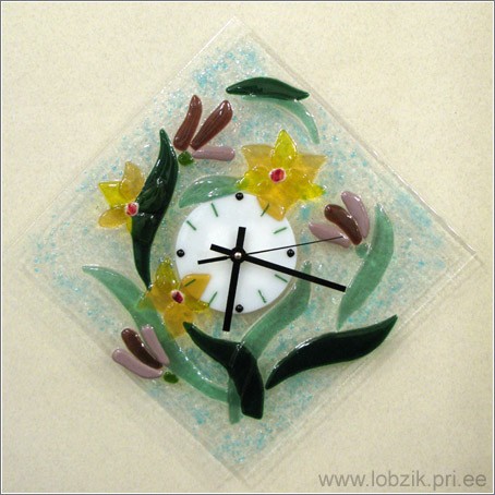

Молодец, Леночка, что первый бой приняла с честью! Да еще с такой не простой для первого раза работой. Ждем, когда мак расцветет окончательно.
Будем вокруг него водить хоровод под музыку с Ириных часиков.
Ну, а что там у тети Наташи получилось, "будем посмотреть". Самой интересно. Боюсь, что в местах, где идет наложение листиков и лепестков, толстовато будет. А, может, спечется, и опустится. Поглядим.
Ожидание чуда - тоже чудо!
Хи, вот уж правда - что нарцисс - цветок, который идет со мной по жизни. Он даже тут на аватарке.
