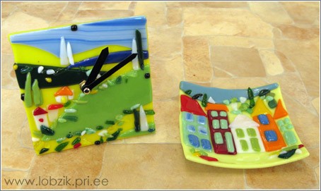

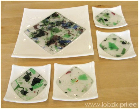

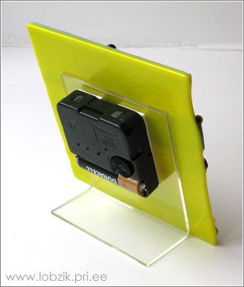

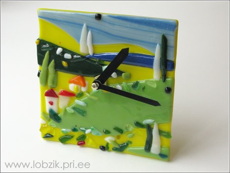

Интересный комплектик от Тамары. За основу идеи взяты сувениры из Италии.
Ножку-упор сгибал феном из оргстекла. Достаточно аккуратно смотрится. В оригинале была подставка из жести, но ножницами товарного вида деталь вырезать у меня не получилось.

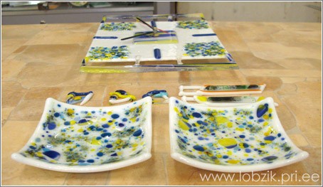

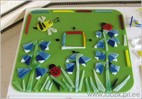

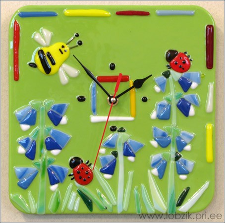

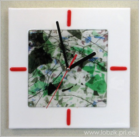

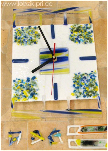

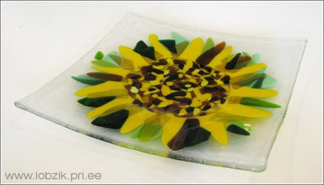

В этот раз быстрее получается отдавать работы, чем ставить здесь фотографии. )) Цейтнот. Кроме этого, много моллированаия получилось, а это еще одна причина медленного выхода окончательных работ. Но все равно, за пару дней доделается уже всё. Вот, сегодня два комплекта доделались:
Отправлено: 14/05/2009 2:06

vovan66 пишет:
Как всегда - все просто замечательно! Юрий,а при какой температуре Вы моллируете? Мы пробовали несколько тарелочек сразу с спеканием с температурой 745 и выдержкой 10 мин в 2 слоя,получалось неплохо на наш взгляд.
Извините,завтра фотки побольше отправлю,на флэшке остались на работе
Температуры пробуем разные, стараемся учитывать толщину работы, грубину формы и детализацию рельефа. 750 градусов один раз только использовали, когда надо было пропечатать мелкую волну на дне формы. Обычно пиковую температуру ставим меньше.
А "фотки покрупнее" ждем.

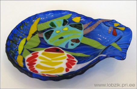

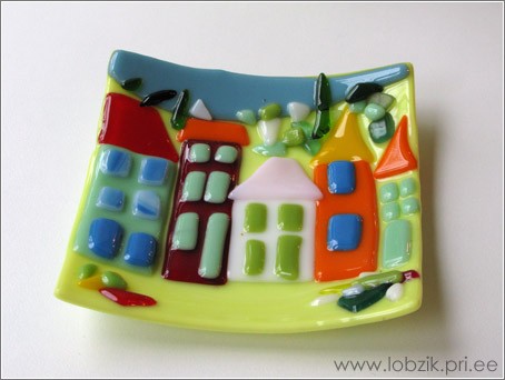

Уф ..., всё получилось. Больше всего переживали из-за работ, которые и оставили-то напоследок. Не пробовали же раньше моллирование многослойных работ. Тем более, такое глубокое, как ракушка. Но, по-моему, все получилось совсем неплохо:
А этот "Город" скоро должен превратиться в очередной светильник. Обязательно покажем в готовом виде.
