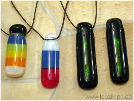

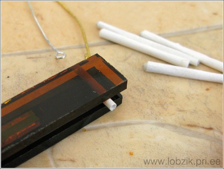

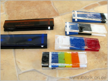

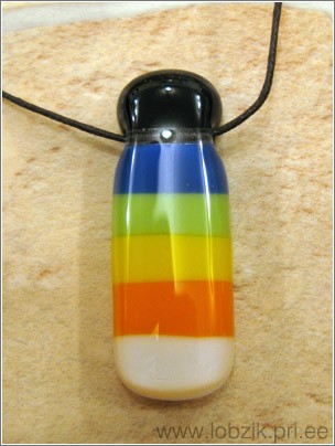

Фьюзинг. Как сделать продольное отверстие в стекле при запекании.
Встречал неоднократно на различных сайтах стеклянные украшения с отверстиями не по плоскости, а вдоль по толщине изделия. Естественно, теоретические представления о технологии их изготовления были, но попробовать не хватало ни времени, ни повода. И вот руки дошли.

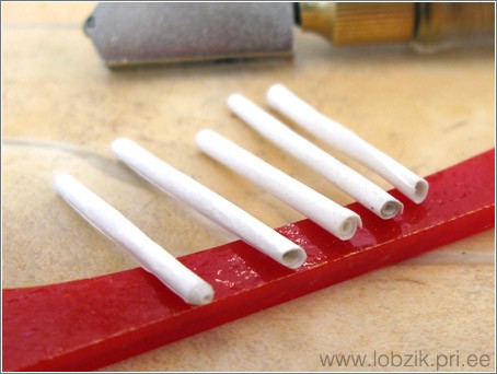

Итак, как сделать отверстие в стекле, чтобы после термообработки оно не заплавилось и выглядело аккуратно. В голове было несколько возможных идей, но самым реальным и доступным показался вариант с тонкой керамобумагой. В принципе, по фотографиям должно быть понятно.
Из керамобумаги скручиваются рулончики диаметром примерно с обычную спичку. Чтобы рулончик оставался плотным я чуть-чуть капал на него супер-клеем:

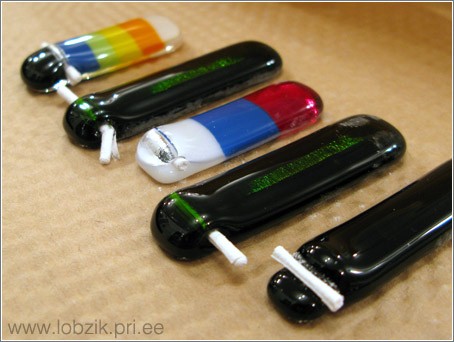

Одна работа - трехслойная. Это "Радуга", в ней между двумя прозрачными стеклами выложен слой цветными полосками. Остальные заготовки должны бы в печке просто обогнуть бумажную трубку между двумя слоями стекла:

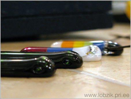

Вот здесь хорошо видно, что после спекания первая подвеска оплавилась не так, как было запланировано. Слишком маленький свес верхнего стекла не дал ему обогнуть бумажную трубку и стекло отекло вниз к длинной части:

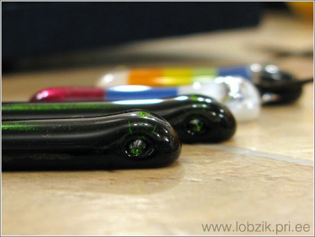

Теперь бумажные трубки просто протолкнул зубочисткой и промыл отверстия под струей воды:
Лично мне нравится то, что получилось:
В общем, можно смело утверждать, что эта технология работает и дает вполне эстетичный и аккуратный результат.
Всем успехов!

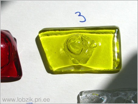

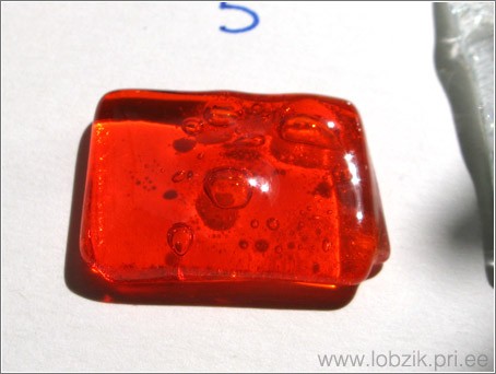

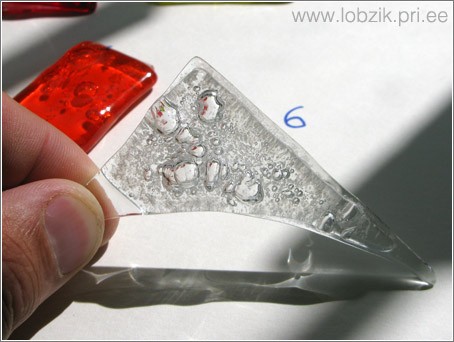

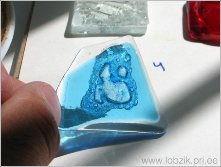

Как сделать пузыри в стекле.

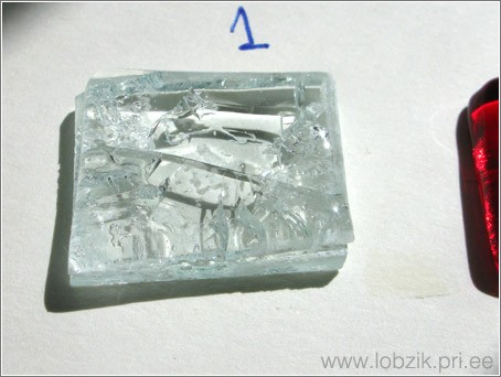

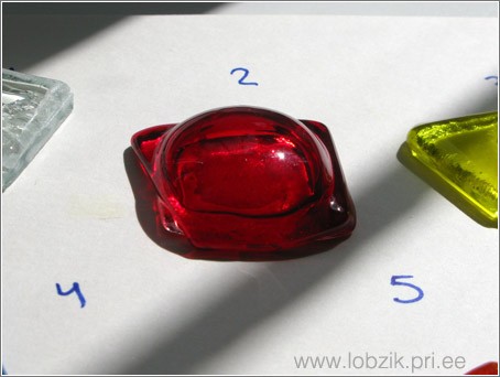

Самым традиционным способом получения пузырьков в стекле является использование между запекаемыми стеклами обычной пищевой соды. Но тут работает общий принцип фьюзинга - предсказать на 100% результат невозможно. Гарантированные расположение, количество и размер пузырьков задать невозможно. Но можно на собственном опыте хотя бы предполагать возможный эффект. Мы специально проводили несколько тестовых запеканий, используя и сухую засыпку соды с разной степенью плотности засыпки, и раствор соды в воде с разной концентрацией. Вот несколько фотографий результатов.
Это пример использования сухой соды, степень засыпки - примерно как на хлеб соль сыпят :
А это уже примеры использования раствора соды на воде. Причем, как показал опыт, никакой заметной разницы на таких небольших элементах нет хоть если стекла сжимали прямо по влажному раствору, хоть давали ему просохнуть на стекле-основе:
На одном из стекол все пузырьки сошлись в один, образовав вот такую красоту:
А вот пример неспекаемости случайно попавших в пару оконного стекла и фьюзингового (96 система):
Думаю, что толщина верхнего стекла тоже играет роль, но тут экспериментов пока не ставили, обязательно попробуем еще.
Попозже добавлю еще фотографий с пузырьками, есть еще несколько интересных, но не подготовлены просто.
Если же говорить о необходимой концентрации соды, то могу позволить себе только одну рекомендацию: раствор надо делать минимальной концентрации, этого уже хватает для образования мелких пузырьков. И если вы просушиваете соду на основе перед складываением стекол, то обязательно стирайте или сметайте кисточкой образовавшийся по периметру высохшей лужицы контур из соды.
И, естественно, главный совет - пробуйте и экспериментируйте со своими материалами прежде, чем переносить технологию на ответственные работы.
Успехов всем!
