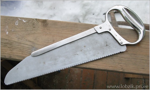

Не знаю почему Вы не оценили опасную бритву
Как Вы полагаете, почему у обуха бритвы всегда делают утолщение?
Зачем ребро на лезвии косы?
Для чего у медицинской пилы держатель?
Всё это рёбра жёсткости, чтобы инструмент не гнулся, поскольку изготовлен из очень мягкой стали. Что касается опасной бритвы, так её правят на коже. Попробуйте свой косяк кожаным ремешком поточить.
