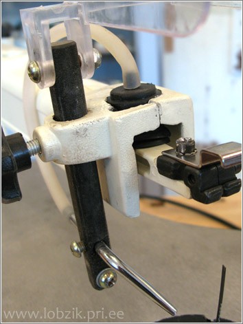

В сообщении 261 есть схема и пояснения из родной мурзилки (инструкции) и фото самого натяжителя. Отличие в том что у вас как то странно только ручка. А в джете лапка посредством которой натягивается и вращением той же лапки регулируется усилие натяжения. И еще между лапкой вернее ее упором-шайбой и кожухом есть кольцо из мягкой резины помогающее избежать попадание пыли ну или хоть как то ограничить попадание мусора. И еще момент в том что оси качения на вашем открыты, а в джете и там на фото и у меня они закрыты колпачками защитными.

- еще не могу понять что с натяжителем пилок ? Он же должен не только закручивать но и натягиваться... А тут я так вижу барашек. Или родной зажим не выдержал терзаний?

- Про натяжитель пилок пока ничего не скажу, меня, признаться, смутил тот факт, что пластмассовая рукоятка натяжки трется при вращении о стенки кожуха и при пилении тоже, о чем говорит гн только дополнительный шум, но и черная пластмассовая пыль вокруг этой ручки, но пока не разбирался - как там система устроена. На Хегнере-то у меня все видно глазами без разборок каких-либо, а тут крепление и связка рычагов спрятаны в кожухе корпуса.

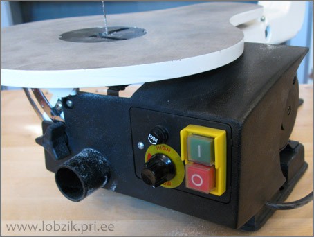

И так, лобзик "ТОПЕКС" у меня. Цена с доставкой 780 грн. Еще не работал, но первый взгляд, плюсы: пилки ставятся легко, работает тихо, но есть малая вибрация (нужен стол). и нет регулятора скорости, но это решимо. В общем доволен своим ПЕРВЫМ настольным лобзиком.
Детальный отчет с фото чутьпоже.
Стесняюсь спросить а куда же делся регулятор ??? Может не в туда смотрели ? А то и на той вессии что выложил Gagarin тоже присутствует регулятор ! Поздравляю с приобретением !!! Наши ряды пополняются УРА товарищи

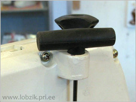

Не соглашусь с ciclop потому что упрощений и облегчений не пронаблюдал. Хотя есть некоторые моменты отличий. Первое это зажимы. Они немного отличаются формой но скажем так содержание то же. Жестянку-щиток сняли ту которая закрывает двигатель с левой стороны ? Креплений на джете таких сверху не наблюдаю. А то куда вы ставите шестигранник у меня на джете имеет с боку отверстие с резьбой такое же как и крепление прижимной лапки. Думаю что туда планировалось ставить освещение. Что собственно хочу сделать но никак не доберусь до магазина что бы выбрать и заказать светодиодную матрицу. Светить будет как лампа но из плюсов то что во первых 5-12 вольт не более и запитаю от чего то импульсног омелкого благо потребляемый толк ерунда. А второй плюс светодиодного оствещения не будет бояться вибрации так как лампа накаливания ! еещ не могу понять что с натяжителем пилок ? Он же должен не только закручивать но и натягиваться... А тут я так вижу барашек. Или родной зажим не выдержал терзаний ?

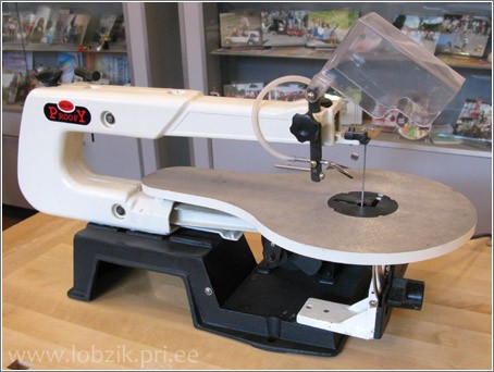

JSS-16 один в один. Слегка упрощён и облегчён.

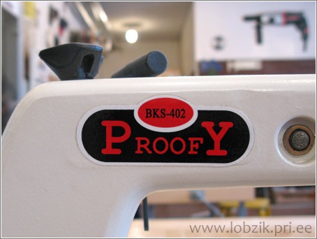

Не сложно. Вот он во всей красе:
PROOFY BKS-402

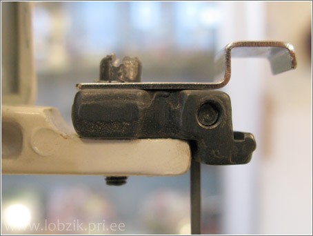

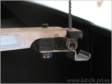

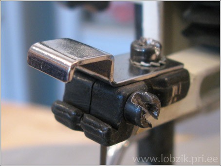

В первую очередь, зажимы:
Хегнеровские призмы для зажима пилок никак не встанут в зажмы этого станка, несмотря на крючок для штырьков пилки, размеры не позволяют.

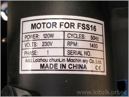

Двигатель:

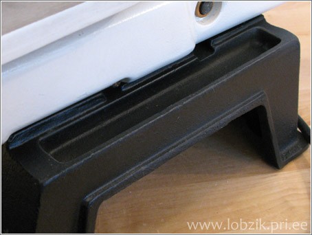

Карман для пилок, насколько я понимаю:
Удобное гнездо для шестигранного ключа, который не пригождается у меня для смены пилок, т.к. шестигранники в гайках зажимов сорваны, и в гайках этих сделаны пропилы-шлицы под плоскую отвертку.
Регулятор частоты движения пилки и кнопки стоп-пуска с автоотключением при обесточивании станка, очень удобная система:

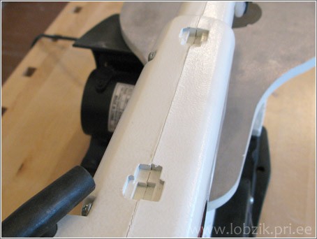

И два гнезда на верхнем кожухе, которые остаются для меня загадкой, хотя есть они и у братьев-близнецов этого станка.

ТО Gagarin. если не сложно то хотелось бы глянуть на этого товарища. Мне попадались только три наименования. Столик нужно обязательно я свой даже не включал пока не прикрутил на стол весом килограммов эдак 40-50. Шуметь еще может узел натяжения пилки так что стоит попробовать разные обороты от минимальных до максимума если лишний шум пропадет значит проблема в узле. Если уж вытащили этого "коллегу" то меня интерисует вопрос по креплениям Хегнеровским. Будет желание попробуйте-раскажите-покажите. Как зажимы для нештифтованых пилок встанут на станочек. Я так себе думаю что могут встать в паз для штифтованных пилок.
