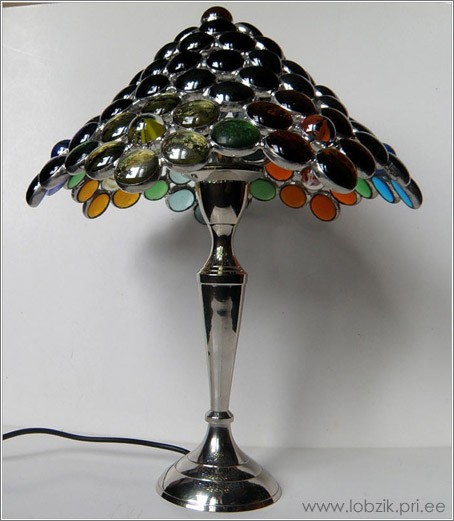

Стеклянные кабошоны имеют округлую форму, выпуклые с одной стороны и плоские с другой. В продаже имеются кабошоны различных цветов, прозрачные, с перламутровым покрытием и с внутренними вкраплениями. Для поделок используют также стеклянные шарики разных диаметров.
Соединяют элементы изделия с помощью пайки, предварительно обернув их медной фольгой ...

Изготовление поделок из кабошонов не требует дорогостоящего оборудования и инструментов для работы со стеклом. Занятие на дому, в свободное время, делает творческий процесс увлекательным, не ограниченным временными рамками работы в мастерской. Хотя первоначальные навыки работы в этом виде ручного творчества лучше, конечно, приобрести под руководством наставника, если есть такая возможность.
Округлая форма кабошонов не позволяет делать традиционные изделия в стиле Тиффани. Неизбежно остаются зазоры между соединяемыми элементами. Однако, именно эта особенность придает готовым работам свой определенный стиль и неповторимость.
Простое соединение нескольких кабошонов образует форму напоминающую цветок:
Чередование "цветков" по краю абажура светильника-ночника создает симпатичный орнамент:

Технология будет более понятна на примере изготовления абажура для лампы.
Посмотреть можно тут
