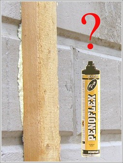

Эксперимент с монтажной пеной
То, что монтажная пена (типа MAKROFLEX) обладает хорошими клеящими свойствами я знал давно, не одна пара обуви заклеена пеной уже после подвального сапожника, и служит такая обувь верой и правдой.
А на днях решили испытать силу склеивания пены в условиях стройки. Результат удивил даже подготвленных зрителей. Посмотрите (кликайте по фотографии):
Стояла задача зафиксировать нагруженную обрешетку из бруса 50х100 мм на стене из пенобетонных блоков. Т.к. в пенобетоне дюбеля и шурупы не способны держать динамичные и нагруженные элементы, то решили проклеить соединяемые плоскости пеной и притянули брус шурупами 4х125 мм.
Ну, а в качестве эксперимента тем же способом приклеили контрольный кусочек бруса длиной сантиметров 20. Естественно, предварительно смочили водой поверхность стены в месте контакта, как требует того технология. Смочили из брызгалки и брусок. Т.е. сделали все, что рекомендует производитель пены и прижали шурупом брусок к стене.
Два дня не трогали и не дышали даже рядом. По прошествии двух суток решили фомкой оторвать брусок от стены. Даже с размаху вбить фомку между блоком и деревяшкой не удалось. Пришлось ударом кувалды сбить брусок вдоль стены. Посмотрите, что получилось.
Признаюсь, ТАКОГО эффекта не ожидали! Надеюсь, что этот опыт будет кому-то полезен при выборе технологии соединения каких-либо конструкций.
Уверен, что марка пены принципиального значения не имеет, тем не менее, посчитал необходимым уточнить, что мы использовали пистолетный вариант пены PENOFLEX.
Успехов.

Не секрет что двери-окна можно ставить на одну лишь пену и держатся они очень крепко.
У себя дверь межкомнатную ставил - сначала на дюбель-гвозди, шатается, паразитка.
Залил пеной и, конечно, уже уверен в прочности.
Теперь вижу что и гвозди были не нужны :)
Интересно было бы не бить, а постепенно нагружать этот брусок, сколько кг он бы вынес на срез и на излом. Ооооччччень было бы интересно узнать!!! И на образце замерить площадь взаимодействия, чтобы выяснить предельную нагрузку для единицы площади (может и тяжёлую люстру можно приклеить к потолку пеной!! :) ).
В условиях стройки, Юра, проведи научную работу :))))
Аналогичный опыт, но на более прочной стене (вон какой пеноблок непрочный оказался! ) и испытать работу на срез, работу на излом, работу на разрыв.

Вот если бы я учился сейчас на строителя, то обязательно взял бы эту тему для курсовой работы. Типа, "Клеящие свойства монтажной пены для сборки строительных конструкций", что-нибудь такое. И на отрыв, и на удар, и на срез испытал бы. И с разными материалами в парах, и в разных условиях, и сухие-влажные поверхности, всё бы испытал.
Но сегодня мне достаточно данных, которые я получил на этом небольшом эксперименте.

Ну а по поводу пены на стуле вместо клея - добавлю для Вас один пункт инструкции для осуществления задуманного эффекта фиксации учителя к стулу: после того, как учитель сядет на пену, попросите его не двигаться примерно 5-10 часов, в зависимости от температуры в помещении и влажности воздуха. Напомню, что тот брусок, который мы отрывали (отбивали) от стены, "ждал" нас на стене двое суток.
