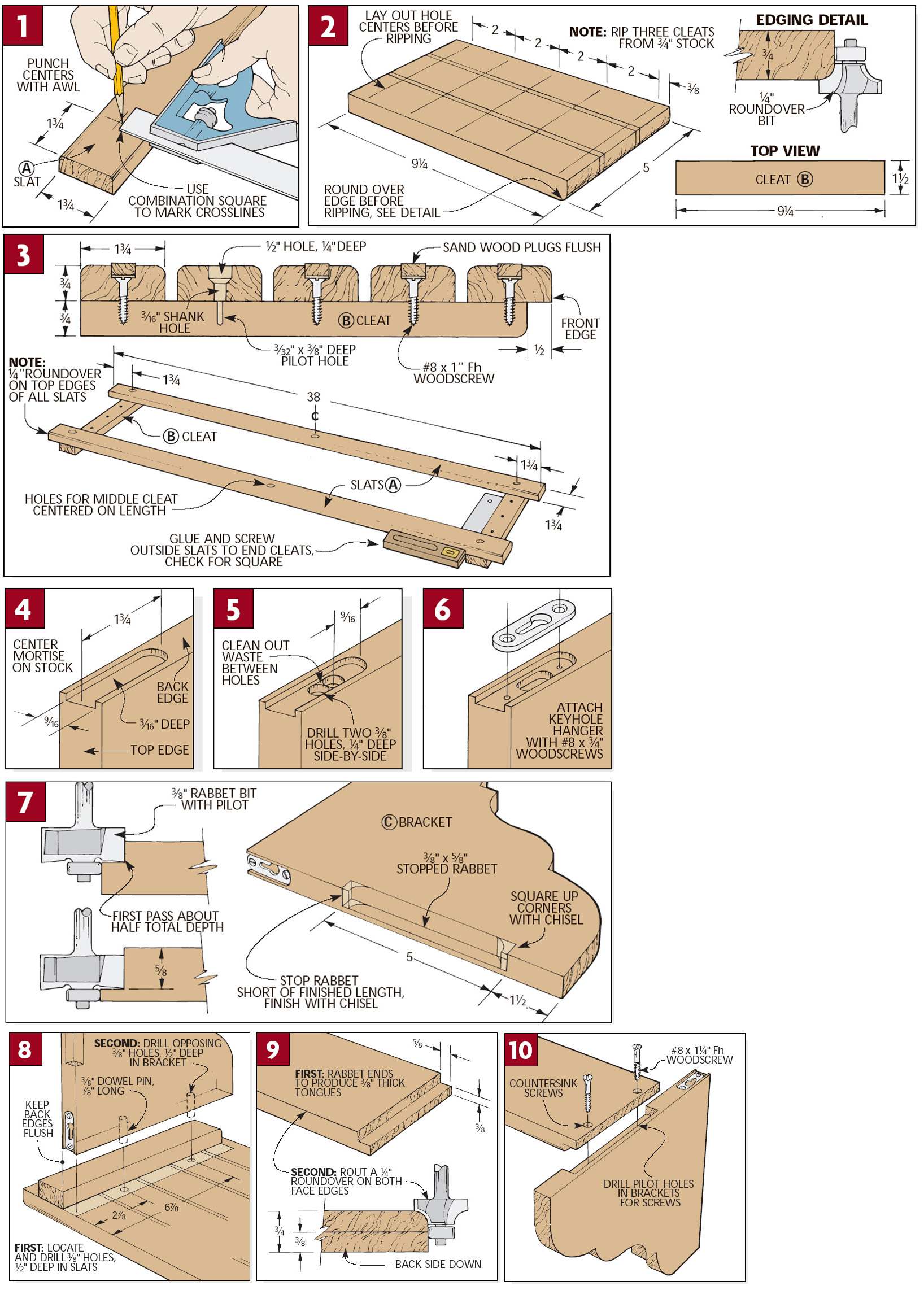

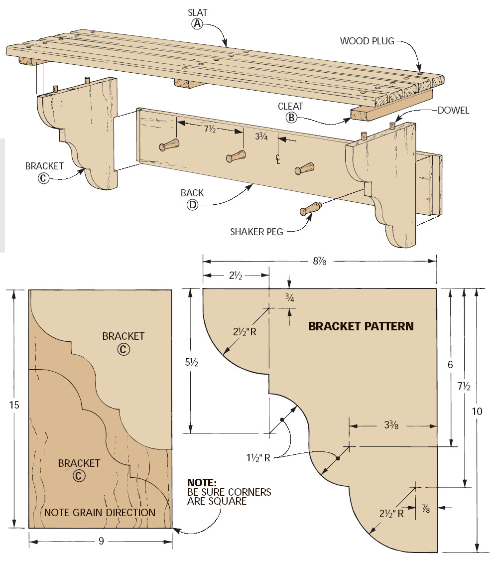

На одном из финских сайтов скачал довольно любопытный *.pdf файл. Описаный в нем материал - от известного журнала WOODSMITH. Для более удобного восприятия этого файла немного с ним "поработал", вырезал из него самое "вкусное", но и сам оригинальный файл тоже оставил целиком для желающих.
Значит так, первым выложен (внизу под этой статьей) сам оригинальный *.pdf. Кому же "лишняя" информация не нужна, будет достаточно скачать следующие два файла, там сборочный чертеж-схема и что-то типа "технологической катрты в картинках", примерно вот такие:
Единственное, что вам придется перевести все размеры в привычные миллиметры из указанных на чертеже дюймов (если я правильно понимаю). Кстати, один дюйм - 2,54 мм. )))
