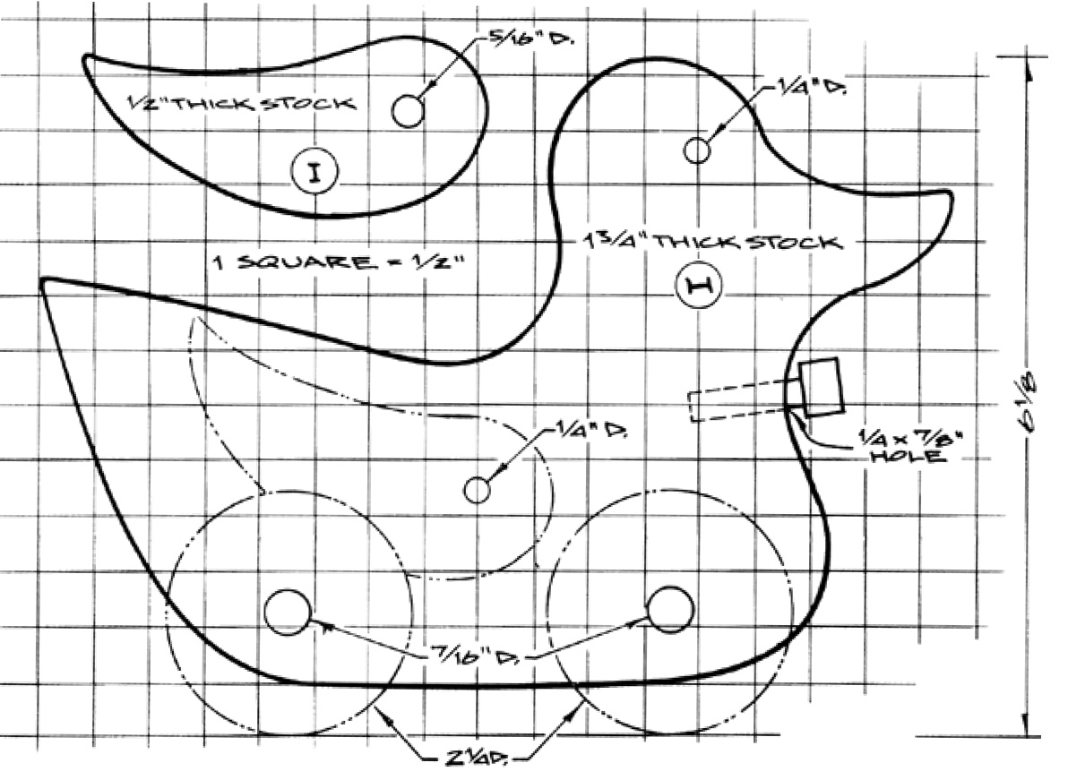

Еще одна работа, найденная на просторах финских ресурсов.

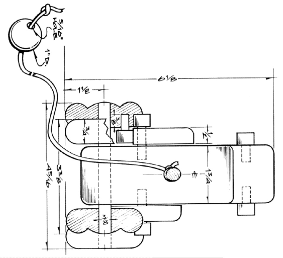

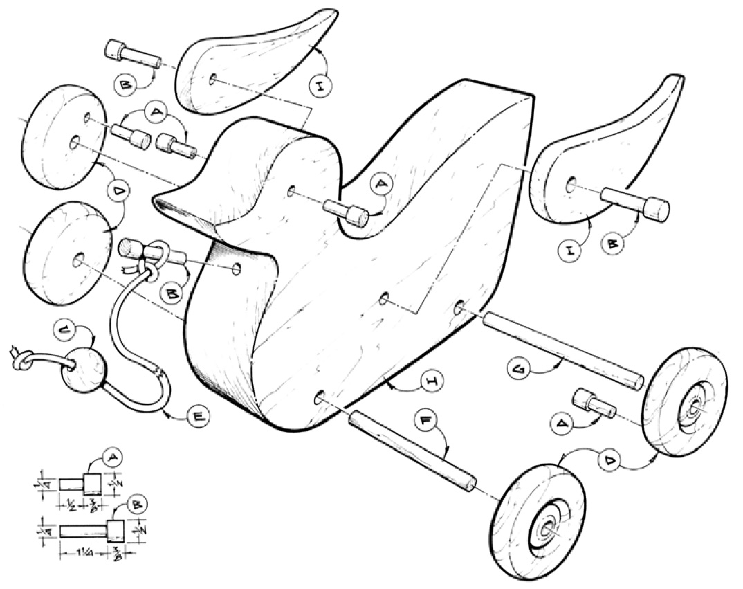

Сама идея, как видите, не столько оригинальна (в моем детстве таких уток катали и за веревочку, и толкали перед собой на палочке), сколько полезна своей технической документацией и подготовленностью к выполнению. Есть и чертеж под шаблоны, и сборочная схема, и общий вид, а для владеющих английским есть и полное описание технологии в оригинальном *.pdf-файле. Отдельно же из этого файла, "поколдовав", вытащил все чертежи и схемы, готовые теперь для печати.
Единственное, размеры на чертежах так и остались в дюймах, что заставляет напомнить вам: 1 дюйм - 2,54см.
Первым выложен (внизу под этой статьей) сам оригинальный *.pdf. Кому же "лишняя" информация не нужна, будет достаточно скачать следующие три файла, там сборочный чертеж-схема (2 штуки) и чертеж шаблонов деталей, примерно вот такие:
Кстати, по-моему, когда эта уточка едет, то у нее подпрыгивают крылышки. Забавно! )))
