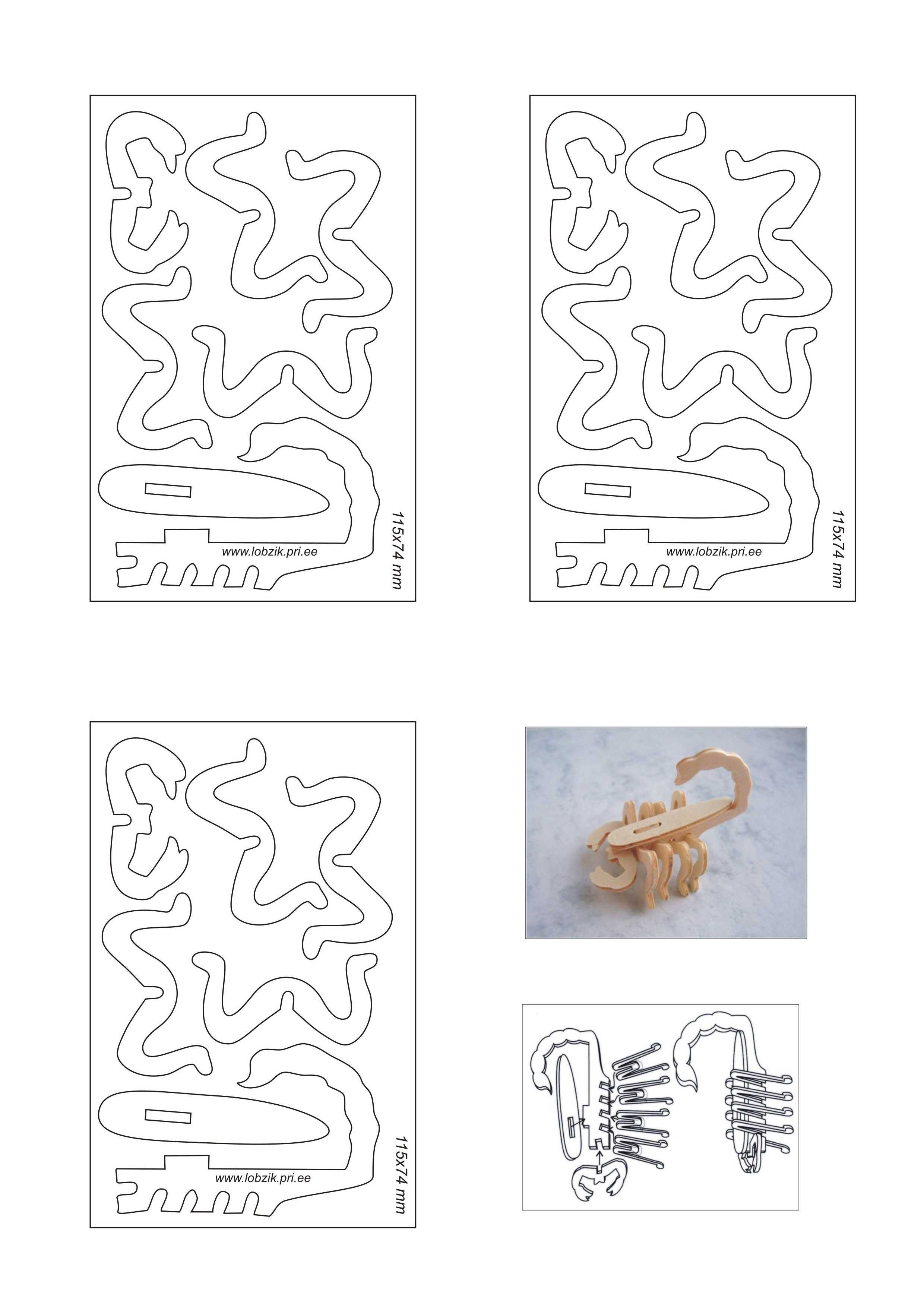

Если у вас есть кусок фанеры размером 115х74 миллиметра, то вы легко можете сделать это чудо.

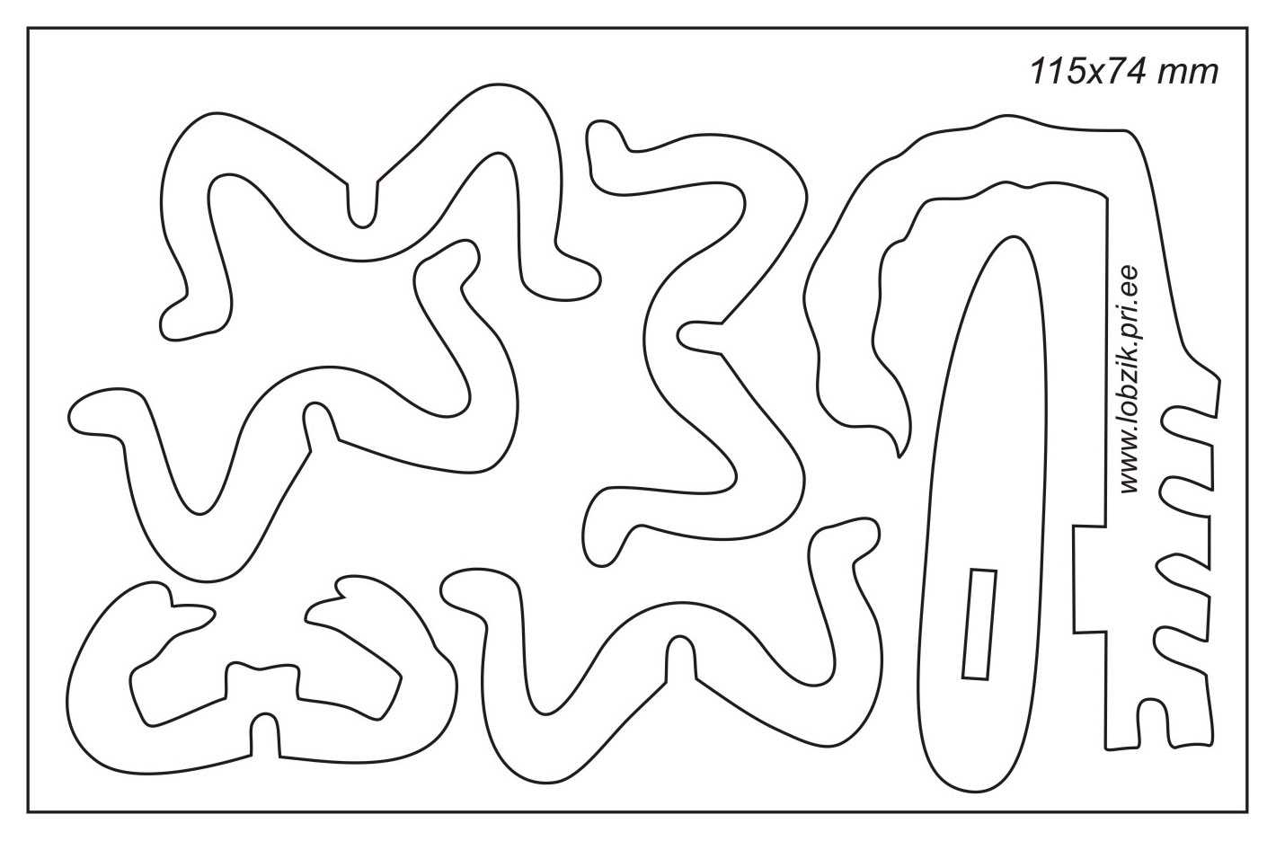

Чертеж сделан под фанеру толщиной примерно 3-3,5 мм, если у вас фанера толще - увеличиваете ширину пазов. Сборка с клеем.
На чертеже, который можете скачатать по ссылке под этой статьей, есть и общий вид, и схема сборки, и, естественно, контуры деталей для выпиливания. Примерно вот так выглядит общий чертеж на листе А4. Чтобы бумага не пропадала - сразу три схемы деталировки упаковал.
Для "минималистов" же есть чертеж только контуров деталей, вот такой.
А схему сборки тогда надо глядеть отдельно.
