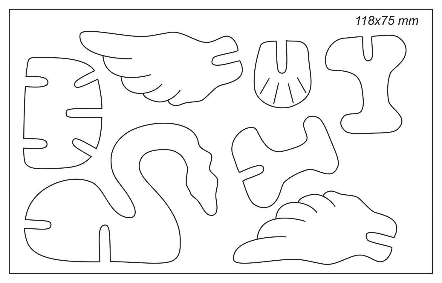

Очень элегантная поделка, прекрасный подарок к торжеству или просто при желании сделать кому-то приятное. Если у вас есть кусок фанеры размером 118х75 миллиметра, то вы легко можете сделать это.
От посетителей, имеющих хорошее художественно воображение, поступило предложение сделать такого лебедя без ног, делающих птицу "похожей на страуса". Думаю, что каждый, кто согласен с этим предложением, может самостоятельно сделать такую "операцию", не изготавлявыя лапы, и не пропиливая для них пазы в центральной соединительной детали. Согласен, что это тоже должно получится красиво.

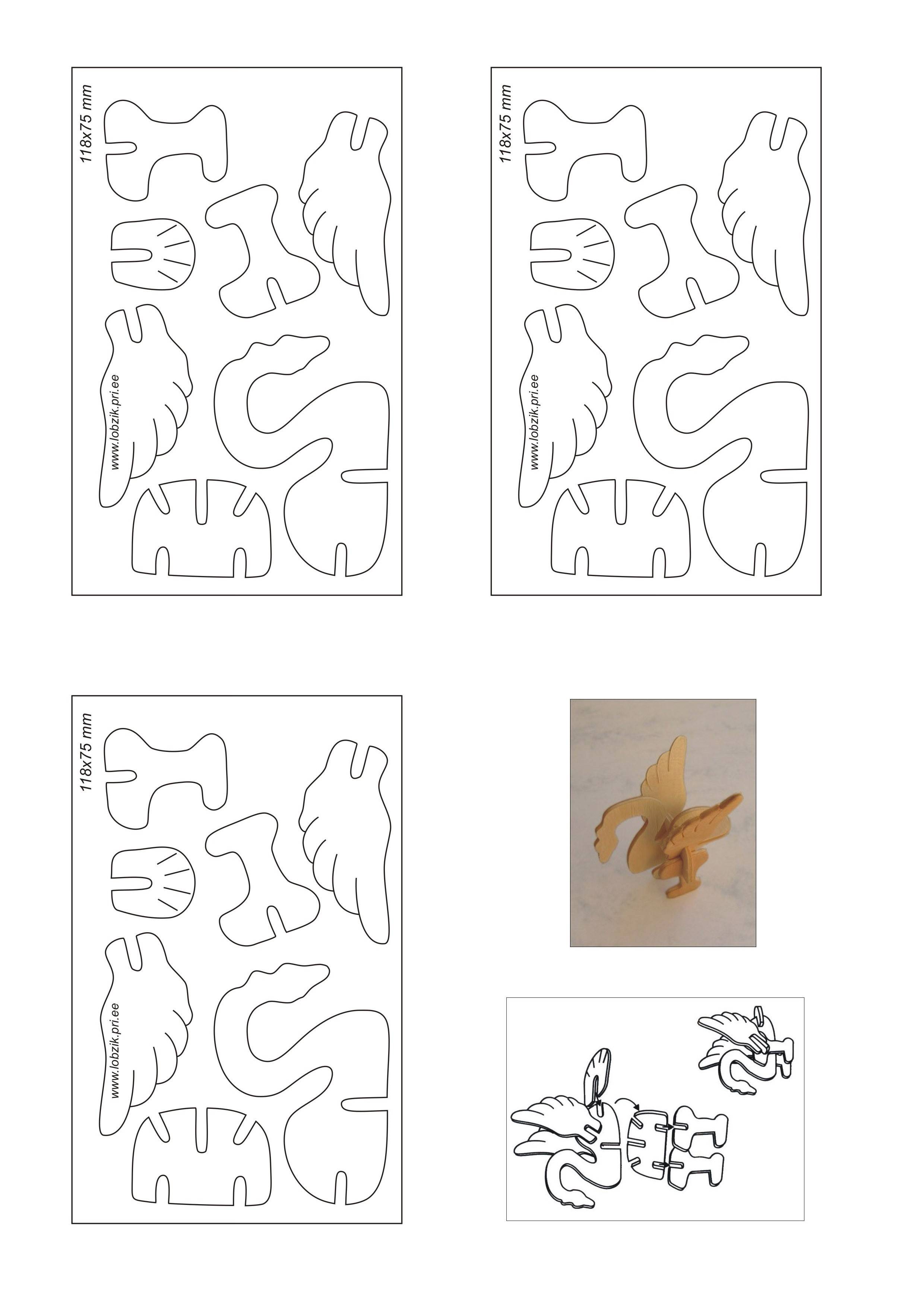

Чертеж сделан под фанеру толщиной примерно 3-3,5 мм, если у вас фанера толще - увеличиваете ширину пазов. Сборка с клеем.
На чертеже, который можете скачатать по ссылке под этой статьей, есть и общий вид, и схема сборки, и, естественно, контуры деталей для выпиливания. Примерно вот так выглядит общий чертеж на листе А4. Чтобы бумага не пропадала - сразу три схемы деталировки упаковал.
Для "минималистов" же есть чертеж только контуров деталей, вот такой.
А схему сборки тогда надо глядеть отдельно.
